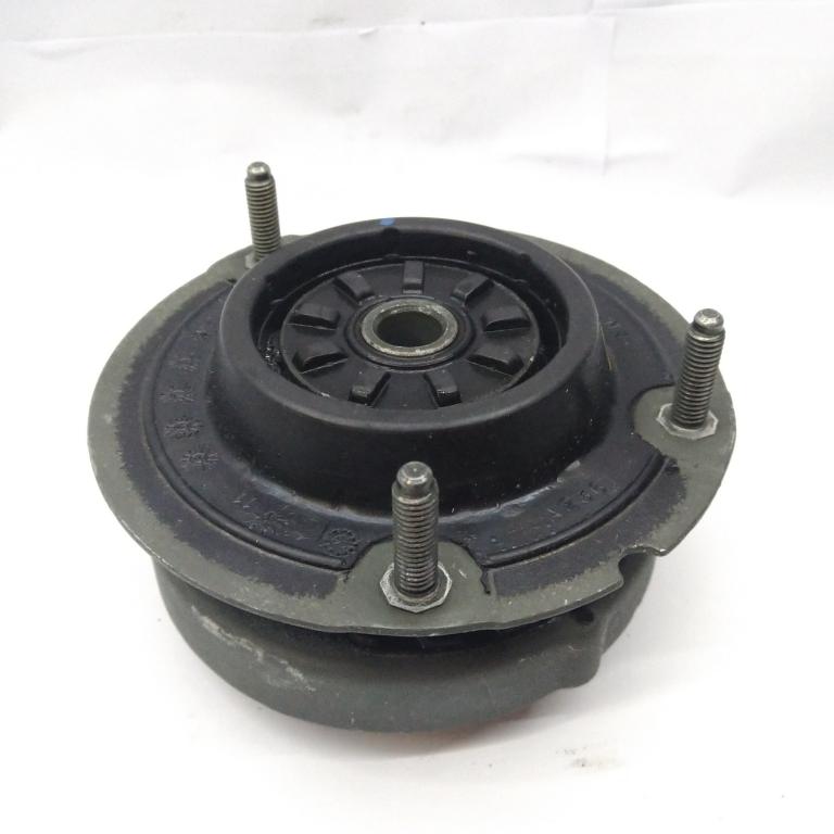

No właśnie, z tego co widziałem w Eperze to jest ono dwuczęściowe. Górna część z tą gumą w środku i dolna z tym okrągłym odbojem i śrubami. A tej dolnej części nigdzie nie znalazłem.

trzeba dospawac sruby bo w 166 sa a w tych od lancii nie ma, i lekko przeniesc jedna srubke bo trosze nie pasuje,
u siebie ta gume i oslone amorka przelozylem bo byla dobra.
od spodu gdzie dochodzi guma do talerzyka i w miejscu w ktorym spawane byly sruby dospawalem nakrętkę aby guma sie nie przemieszczala.
roboty na okolo 1,5 godz, te mocowanie ma ta czesc wieksza ale bez problemu sie miesci.
dokladnie mam takie https://allegro.pl/oferta/mocowanie-...01-10592110613
i prosilem o prawa lewa strona
a jakiej dolnej czesci ?
No w Lancii jest ten talerzyk i od spodu coś takiego:
Załącznik 278926
to calkiem inny, ja mam ten co podalem link
