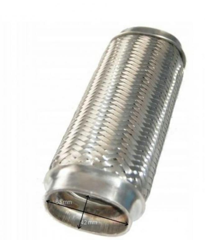

dokładniej chodzi o złącze wydechu, jest do wymiany mechanik tak powiedział
Łącznik elastyczny? ( Plecionka zwana tez tłumikiem drgan )
Załącznik 279015
Miewałem jak i wielu innych to złącze do wymiany ale gasniecia nigdy przez to nie było
No ale kto wie
Niestety wymiana złącza wydechu nie pomogła, wyjechałem od mechanika, po 5 min na luzie na światłach auto zgasło, odpaliło po 10min
