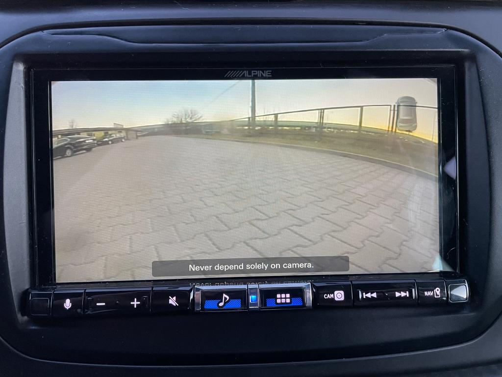

wygląda tak:
Załącznik 283235

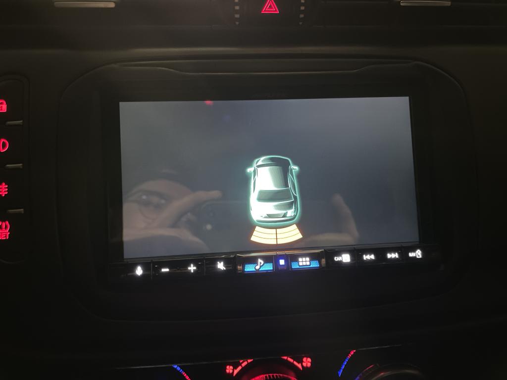

jak wyłączę kamerę i są same czujniki:
Załącznik 283236
Jeśli chodzi o widok samych czujników - zdecydowanie bardziej mi się podobał widok z ILX-702D, jeśli chodzi o widok kamery - ten z ILX-705D. W 702D był jeszcze ten irytujący mechanizm, że przełączało widok z kamery na ten łączony kamera + czujniki jak pojawiał się sygnał pikania z czujnika; tutaj już zrobili jeden ekran na którym czujniki się pokazują po prawej na górze :)
