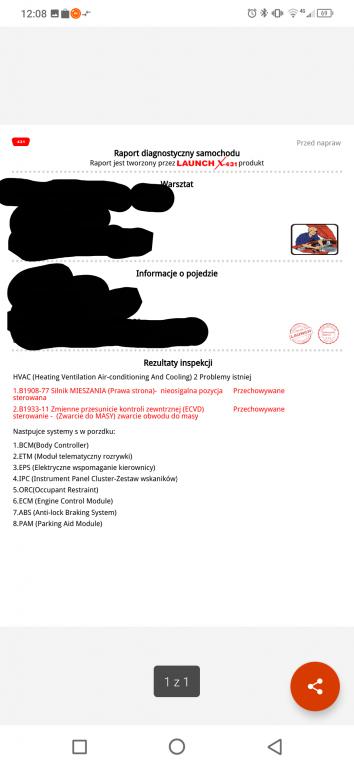

Dzisiaj zauważyłem, że w bloku wartosci mierzonych w climatronicu parametr "Variable displacement compressor control" ma wartość 65% w sytuacji gdy jest bląd w sterowniku (weryfikacja na zimnym silniku).
Po usunięciu błędu wartość spada na 0%.
1 załącznik(i)
Zauważyłem, że gdy klimat nie działa, to w MES kompresor ma status "włączony", ponadto nie startuje wiatrak.

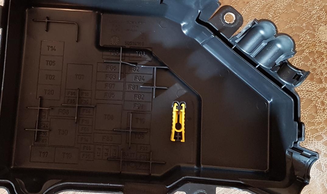

BTW, T05 to który przekaźnik na zdjęciu ?
Załącznik 279715
Patrzyłeś w instrukcji?:P
Tak, mam dwie instrukcje do blue&me, natomiast żadnej opisującej przekaźniki ;)
[MENTION=79835]tzebrowski[/MENTION]
Na 90% to 9.
Przekażnik 20 A
1 załącznik(i)
Wygląda na to, że pod deklem od przekaźników jest również ich rozpiska :)
Załącznik 279759
Przekaźnik mam nieoryginalny, więc ktoś już mieszał przy klimie.

Udało się rozwiązać problem? Dopadł mnie ten sam błąd, ale na razie nie zauważyłem jeszcze problemu z działaniem klimy (przynajmniej od strony kierowcy, nawiewu pasażera jeszcze nie sprawdzałem). Jedyną anomalię jaką udało mi się zauważyć to pokazywało mi temperaturę zewnętrzną (-7) przy około (+8) na zewnątrz. Po ponownym odpaleniu było już ok. Załącznik 281356
jak szwankuje czujnik temperatury zewnętrznej ,to i świruje klima ,standardowy problem z tym czujnikiem w grupie Fiat.
Potwierdzam. Koszt czujnika ok. 20 zico. Wymiana 1h z przerwą na kawę.
