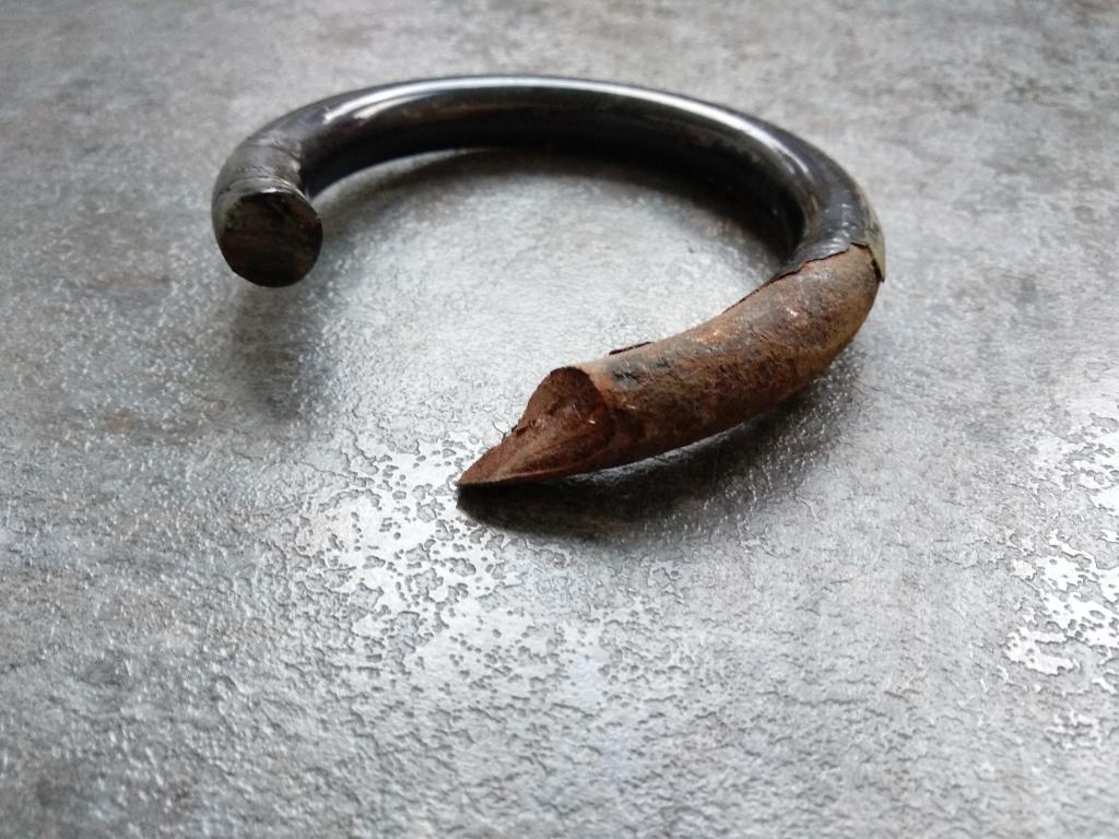

Załącznik 280054
Stara sprężynka ;)

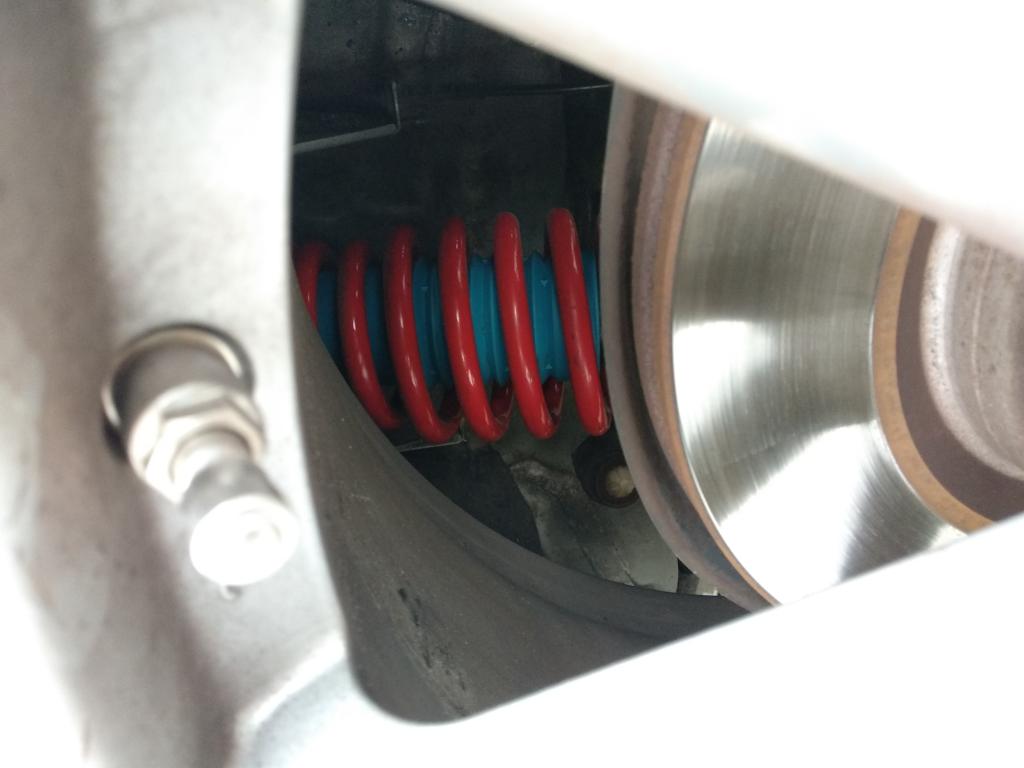

Załącznik 280055
Nowa sprężynka
Załącznik 280056
