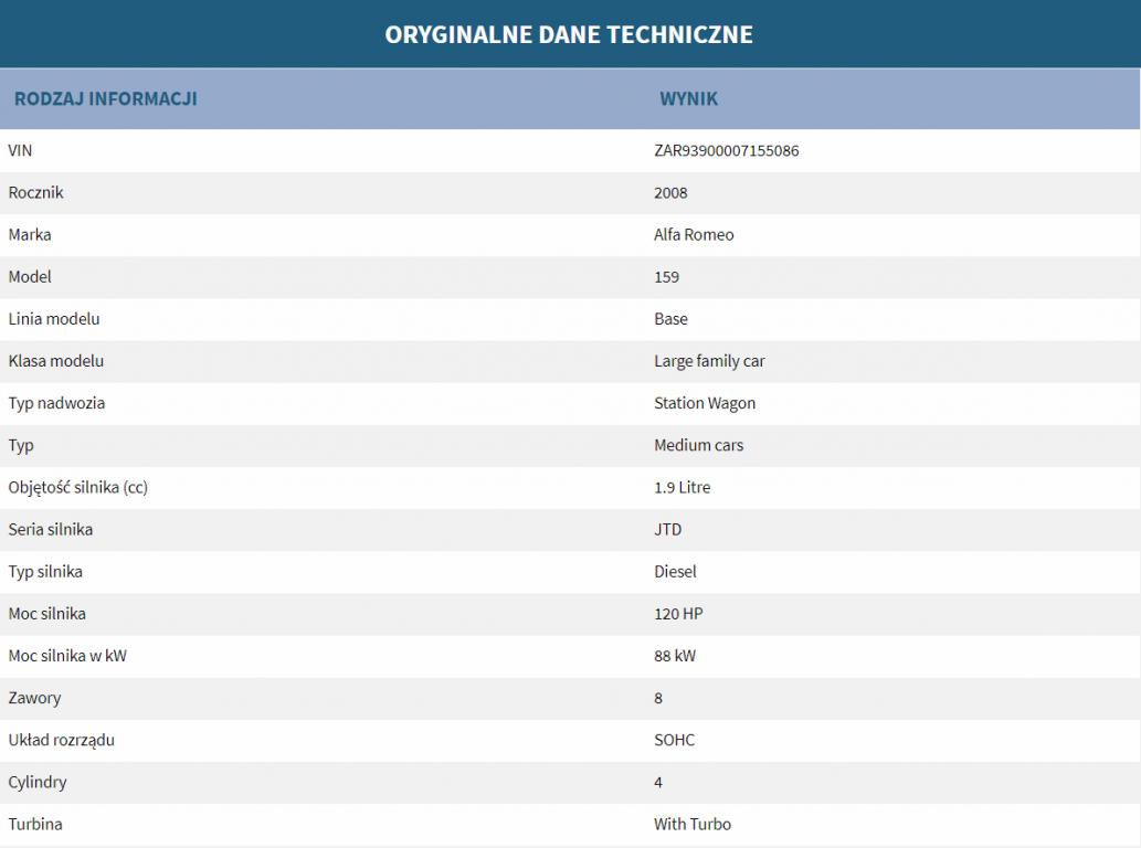

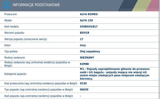

Z raportów które zakupiłem przed zakupem auta z podstawowych danych technicznych mam tylko takie dane jak na zdjęciach
Załącznik 280973
Załącznik 280974

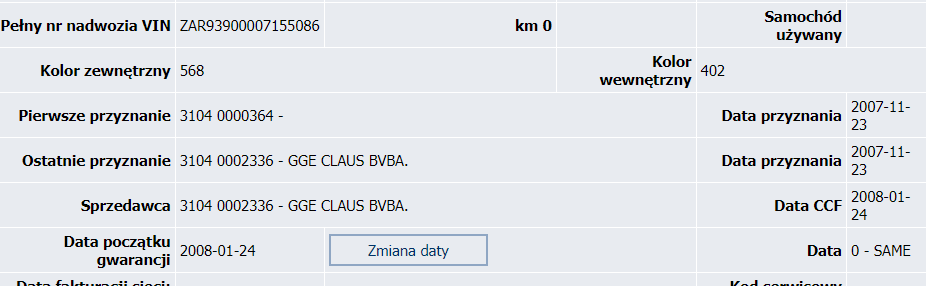

I takie coś mam z ASO ponieważ gubiłem się jaki rocznik auta mam:
Załącznik 280975
Nie ma tu nic poza tym że Basic. Wpisz vin w Google powinno pokazać nazwę wersji wyposażenia
Kompletna klapa z tym, szukałem w Google, nie pomógł, dekodery vin (darmowe) nie pokazują wersji wyposażenia.
W EPER sprawdziłem i jest coś napisane MEDIUM (Zgaduję że chodzi o wersję wyposażenia)
Pokusiłem się zrobić śledztwo i wygrzebałem informacje o tym co było minimum w danej wersji wyposażenia w 159 i wychodzi że mam Progression
