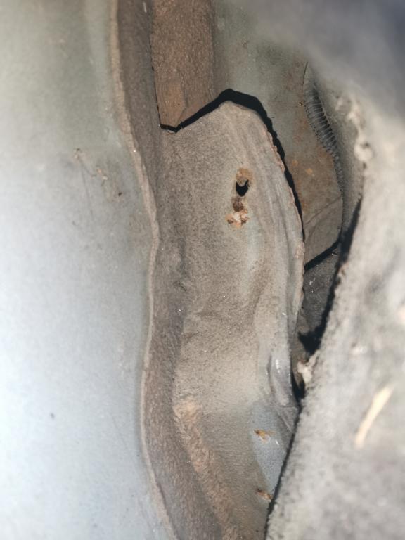

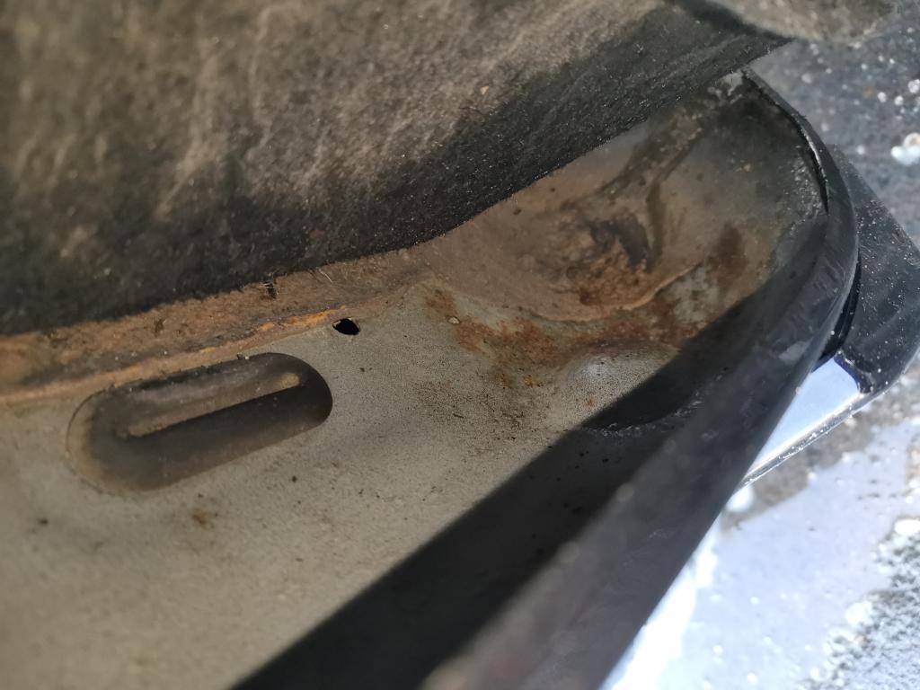

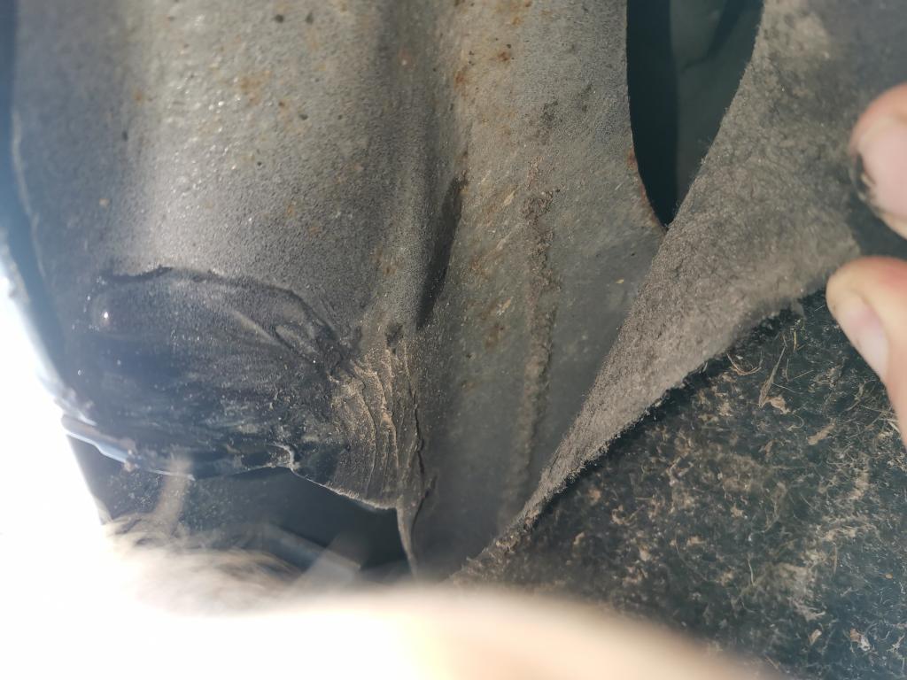

Dzięki, póki co baardzo deliktana korozja z zewnątrz - kilka małych "purchli". Wrzucę zdjęcia.

Załącznik 285334Załącznik 285335Załącznik 285336Załącznik 285337
Chyba nie wygląda tak źle - obecny przebieg to ok. 255kkm (10lat). Wytrzyma ta blacha jeszcze kolejne 8 lat / 100kkm ? Czy warto może zainwestować w profesjonale zabezpieczenie antykorozyjne, gdzie całą podłogę rozbiorą, wyczyszczą i zakonserwują? (wiecie ile coś takiego może kosztować w okolicach dużego miasta?)
Oczyścisz to zobaczysz ale nie zdziwiłbym się jakby tam już były dziury. Jak sobie ro zabezpieczysz to koniecznie zalej woskiem profile wewnętrzne. Na 10 lat spokoju bym nie liczył ale jak na bieżąco będziesz usuwał ogniska to pewnie sukcesywnie będziesz przedłużał życie autu.
