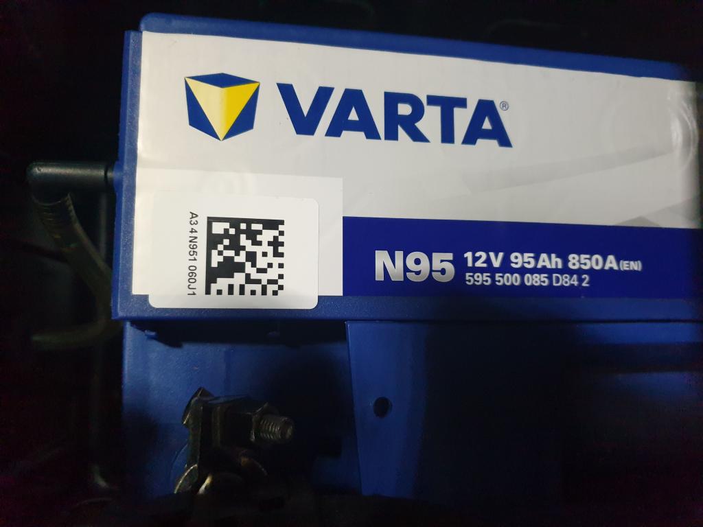

Ponawiam pytania: czy jesteśmy skazani na fabryczną Vartę, czy są inne lepsze baterie? Jaki jest ich koszt?

kup aku o parametrach zbliżonych do OE i tyle - resztę poczytasz na forum- troszkę minut i wiesz- nie ma potrzeby klepać 3 -4 razy w tygodniu tego samego

Dlatego gdy czytam o tym, że AR zmieniła rodzaj aku w Stelvio to chcę znać różnicę.
Poza tym, zetknąłem się z opiniami, że Varta obniżyła jakość i stąd moje pytanie o lepsze zamienniki i ich cenę.

ad.4 AR nigdy nie zmieniła modelu akumulatora - seryjne był i są Varty z logo Alfa Romeo w wersji EFB a nie AGM. różnią sie tylko pojemnością i mocą rozruchowa w zależności od wersji silnikowej (bena diesel).
ad.5 w dobie wszędobylskiego badziewia marka akumulatora ma pomijalne znaczenie - grunt aby spełniał wymogi auta pod katem parametrów technicznych. Ja kupiłem akurat Varte - kupiłbym np Exide ale nie ma takiego w katalogu o odpowiednich parametrach do Stelvio. Opinie w necie - jak przetrwa 4 lata uznam że ok.
