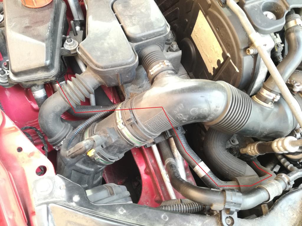

Jeszcze jedno. Mam dokładnie tak samo jak na tym filmiku - po zaciśnięciu gumowej rury wysokiego ciśnienia, dźwięk ustaje. Jak wspomniałem, nie jestem mechanikiem więc nie wiem jak dokładnie działa ten system wspomagania, ale myślę, że to może być duża wskazówka dla tych z Was co się znają :)
