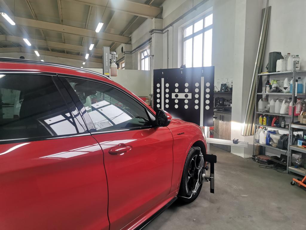

Niestety u mnie nie pomogło, tak więc pojechałem do Słupcy (woj. wlkp) i tam w 15 min była diagnoza, regulacja, kalibracja i - wszystko gra.
Problemem okazało się to, że po zmianie sprężyn na normalne wyszła różnica wysokości lewej strony do prawej, która wykroczyła po za zakres kamery, i dlatego walnęła błędem, po wprowadzeniu aktualnych wysokości i skalibrowaniu kamery wszystko ruszyło z miejsca.
Podobno tak się czasem dzieje, jak się nierówno zawieszenie ułoży i wychodzi po za zakres tolerancji, wtedy trzeba pomierzyć , skalibrować i po temacie.
Polecam pana Marcina, a i cena jest w miarę akceptowalna, 350zł i nie trzeba się umawiać z wyprzedzeniem, kamery i radary robi z marszu.
www.autoserwisfortis.com
www.facebook.com/RadaryACC
Załącznik 287534
