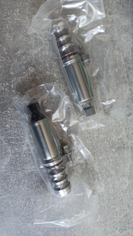

Załącznik 284226
Zawory dotarły. Niczym nie różnią się od oryginałów, nawet ciężkie :)
Jestem po przejażdżce, wszystko w najlepszym porządku. Żadnych szarpnięć na zimnym.
No właśnie do mnie też już doszły wczoraj ale niestety ta tulejka w której jest śruba była rozwalona i cieknal olej ale podłożyłem oring i jest ok i tak samo na zimnym przestało szarpać ale na ciepłym tak po 30 km przejechanych zaczyna szarpać wiec nieiwem już co to może byc
