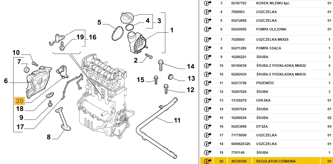

Posiadasz regulator ciśnienia oleju w swoim aucie, niestety lubią się psuć. Numer 20 na schemacie.
Załącznik 285807

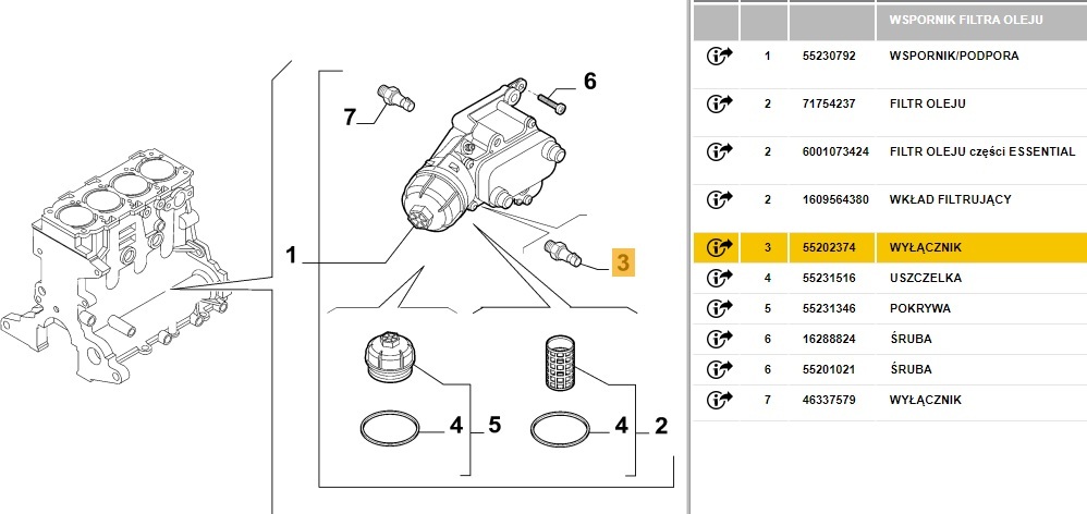

Dodatkowo są dwa czujniki ciśnienia oleju i warto wpiąć manometr w ich miejsca przed wymianą czegokolwiek. Numery 3 i 7 na schemacie.
Załącznik 285808

Nieprawidłowym ciśnieniem oleju, za niskim.
Musisz znaleźć dobrego mechanika, który sprawdzi czy ciśnienia podawane przez czujniki są prawidłowe, jeśli nie to trzeba wymienić czujnik lub czujniki, jeśli są prawidłowe to na 99% trafiony jest regulator.

Wydaje mi się ze jesli było by za niskie cisnienie oleju to objawy z kontrolka cisnienia oleju występowały by na mocno rozgrzanym silniku. Jeżdżę juz tak 10 tys km I myślę że po tym czasie mogłoby być już po silniku w każdym razie objaw kontrolki i kontrolki z komunikatem występuje tylko po postoju powyżej 3 godzin w nierównej pozycji samochodu im samochod bardziej przechylony w lewą stronę w dół tym dłużej trwa złapanie odpowiedniego cisnienia oleju tak aby kontrolka zniknęła. W każdym razie dziękuję za jakiś trop i czas sie za to zabrać na poważnie.

Nie stawiałbym na czujniki ciśnień oleju ze względu na to że świecenie kontrolki cisnienia oleju bądź komunikatu niskiego cisnienia występuje dodatkowo z głośniejsza praca silnika ---> znika kontrolka cisnienia/komunikat --->praca silnika się wycisza wiec musi rzeczywiście brakować odpowiedniego cisnienia oleju.
To ustal ciśnienia w miejscach czujników i kup co trzeba. Możesz także kupić sobie interfejs i sprawdzić wskazania ciśnienia oleju w MES lub AlfaOBD.
