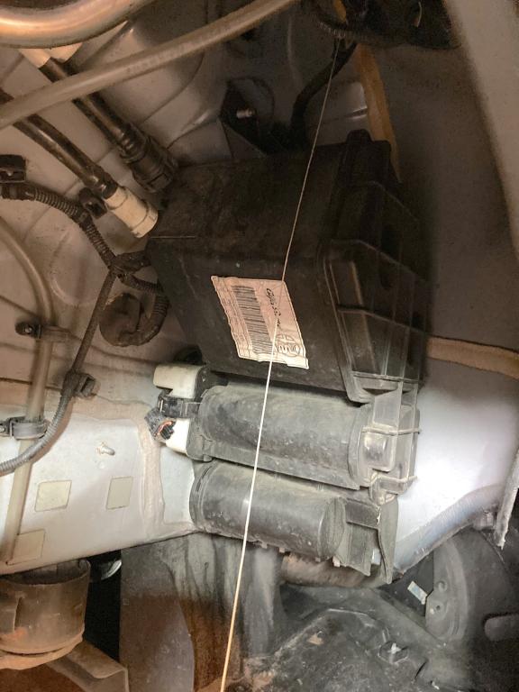

O wyprogramowaniu wiele słyszałem, ale nigdzie nie znalazłem opisu jak oraz czy ktokolwiek to zrobił.

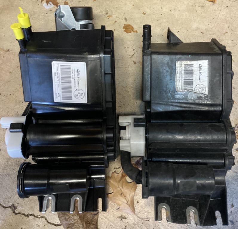

Evap jest albo nieszczelny lub złapał wodę lub jest zapchany, po zdemontowaniu w moim przypadku był on cięższy od nowego o ok. 800 g a próba wymiany samego tylko tego białego zaworu esim nic nie dała tylko nie potrzebie wydałem dodatkową kasę. Polecam wymienić całą puszkę i zapomnieć o problemie.
