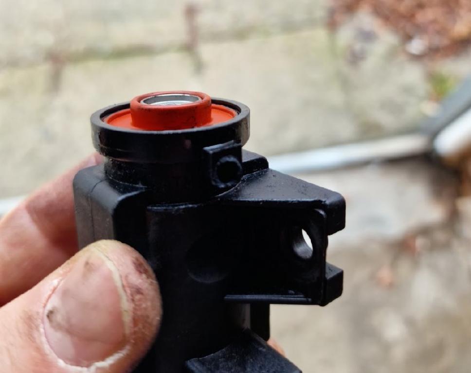

no to sobie overboosta poczyscilem :/
Załącznik 286583
zostaje jedynie wymiana przewodów jeszcze raz oraz wymiana map sensora, moze pomoze.
