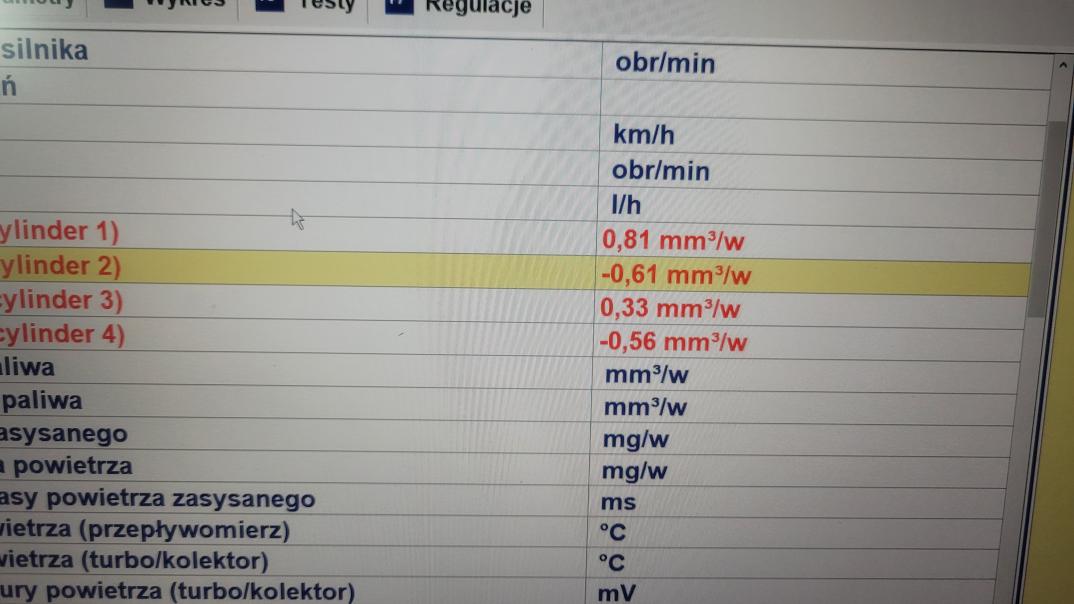

Korekty mierzone w podobnych warunkach, na postoju, silnik rozgrzany. Wiem, że prawidłowo powinno się mierzyć podczas jazdy, ale u mnie w czasie jazdy korekty były w miarę ok, interesowały mnie tylko te mierzone na postoju.
Korekty przed:
Załącznik 287189

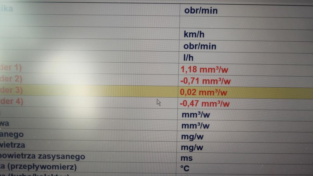

Korekty po TEC 2000
Załącznik 287190
Załącznik 287191
Załącznik 287192
Załącznik 287193
Zrobię trochę kilometrów i wleję do baku inny preparat + za jakiś czas powtórzę płukankę.
no poprawę widać
