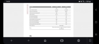

W manualu do Giuli jak patrzyłem stoi taki zapis:
Benzyna zielona bezołowiowa o liczbie oktanowej nie mniejszej niż 91 (Specyfikacja EN228)

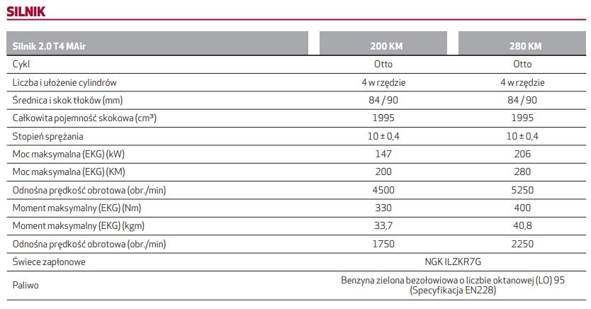

No to w moim jest taki (polski salonowy, listopad 2017):
Załącznik 288498
W instrukcji w dziale "uruchomienie i jazda" jest:"Przedstawione poniżej symbole ułatwiają rozpoznawanie prawidłowego rodzaju paliwa, jakie należy stosować w posiadanym samochodzie. Przed zatankowaniem samochodu należy sprawdzić symbole (zależnie od wyposażenia) umieszczone po wewnętrznej stronie pokrywy wlewu paliwa i porównać je z symbolem podanym na dystrybutorze [...]".
Na klapce wlewu są symbole E5 i E10 (w kółeczkach).
No to teraz sobie sprawdźcie jaki procentowy udział etanolu jest zawarty w normie EN 228 :)
