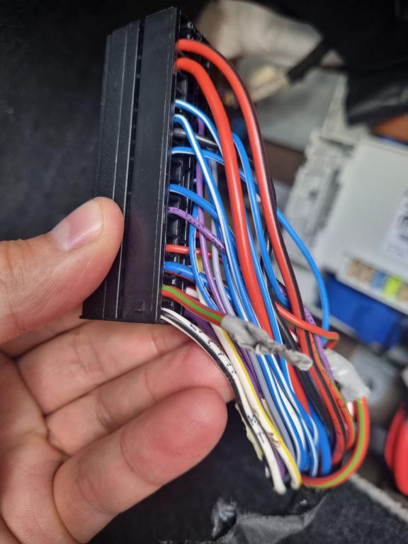

Zrobiłem moda, o którym było pisane na forum, tj. Kabel z pinu 18 podpiąłem pod kabel w pinie 3. Niestety nie zadziałało….drzwi i wlew jak się nie otwierały tak nadal nie nie otwierają. Jakieś pomysły?

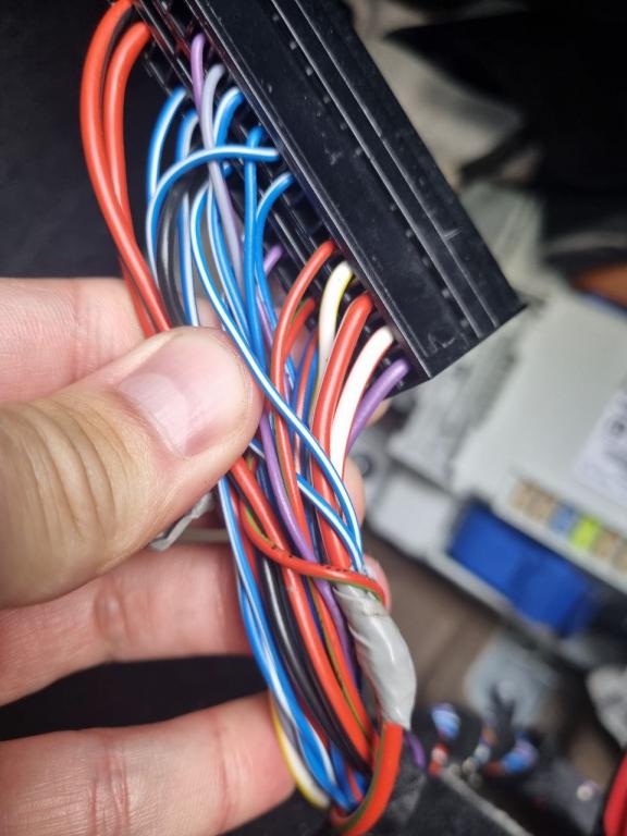

Odciales 18? Kabel 18 od strony zamkow dopiales do linii z 3 bez jej przecinania? Duza czesc poliftow usa juz nie potrzebuje moda, ale nie przeszkadza, przedlifty wszystkie potrzebuja.
Wydaje mi się, że dokładnie tak zrobiłem. Mod na foto.Załącznik 289315Załącznik 289314
odciales pin 2 a podpiales sie do 19. .. brawo. Ciekawe co popsułes ew ktory beziecznik spaliles?

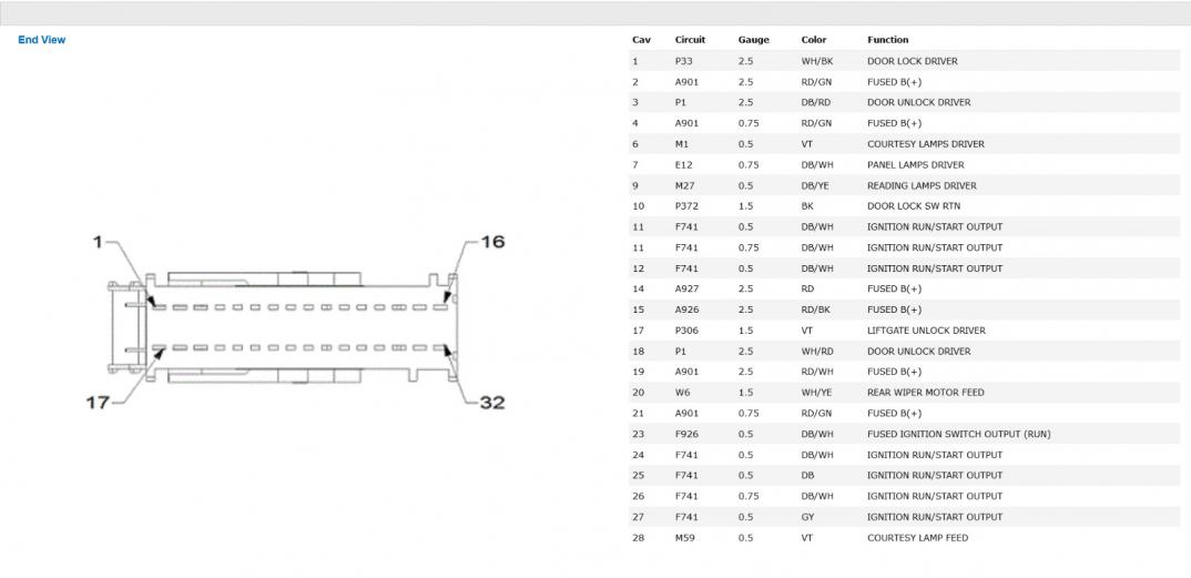

Z tego schematu wynika, że połączyłem ze soba bezpieczniki pin 2 i 19. Myslisz, ze moglem tym cos sknocić?Załącznik 289316
Raczej nic nie zrobiles, chybac że za duzy prad byl.pobierany z linii 19 to bezpiecznik mogl zadzialac. Masz jakies menu ze pierwsze otwarcie tylko kierowcy a drugie wszystkie? Przy odcieciu linii 18 mogloby to potem wariowac, a gdzies takie ustawienie mi sie przypomina i to z przedliftow. Jesli masz zmien na od razu wszystkie. Moze byc tez tak ze na ustawieniu polska menu sie ukrylo, to usa na chwile daj, zmienic i potem pl. Ja nie robilem poliftow usa, skonczylem roboty przy autach zanim zaczely polifty zjezrzac. Tak tylko glosno mysle, moze ktos kto robil polifty powie konkret. Rozumiem ze pin 2 przywrociles?
