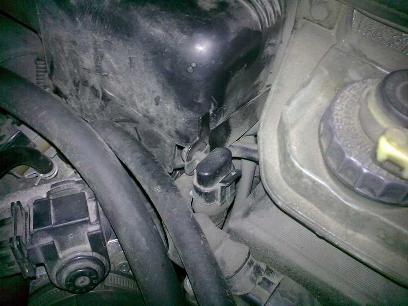

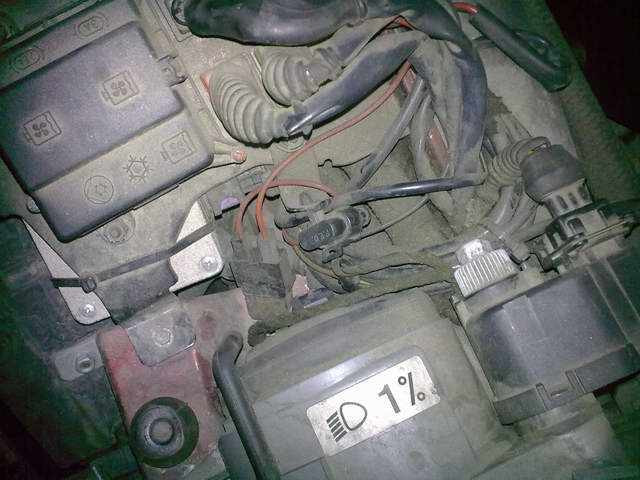

przy okazji zmiany żarówek zrobiłem fotki dwu złącz, które pod maską znalazłem
przy prawym reflektorze, widoczne na samym środku fotki
Załącznik 23322
jeśli jest złącze przy reflektorze, to w nogach pasażera z przodu go nie będzie?
oraz na ścianie grodziowej między modułem ABS i skrzynką bezpieczników, tez na środku fotki
Załącznik 23323
które do czego w końcu jest? :)

wtyczka przy reflektorze ma tylko dwa przewody zamiast trzech - czarny i niebieski z szarym - a trzecie miejsce jest zaślepione na czerwono

wtyczka ABSu ma 3 przewody i poszło gładko

poprzeglądałem schematy i złącze przy prawym reflektorze jest od diagnostyki alarmu :D

dwa przy reflektorze? przy którym? u mnie znalazłem tylko przy prawym i to już wiem, że jest to alarm, na ścianie grodziowej na środku jest od ABS'u, pod tylną kanapą na środku przy module jest od poduszek, pod dechą (z tego wynika) jest przy sterowniku
