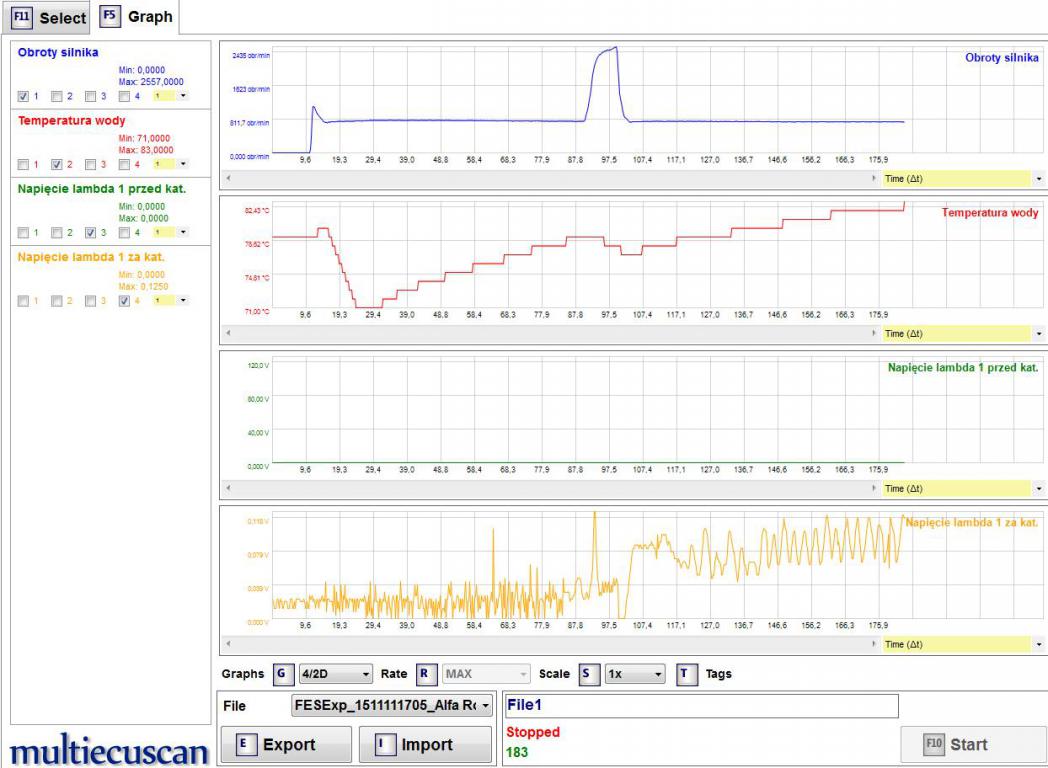

nic już z tego nie rozumiem. sonda którą mam założoną jest opisywana jako szerokopasmowa, to jest sonda na 5 wtyków, mówimy o sondzie przed katem w Alfa Giulietta 1.4 benzyna MultiAir 170 KM prod. 2011
https://www.amazon.pl/Sonda-lambda-N.../dp/B00CJNY5G6
"Sonda szerokopasmowa NGK UAA0001-FA001"
dodatkowo znalazłem gdzieś na forum wypowiedź kogoś kto właśnie napisał że brak odczytu Lambda1 w MES "to tak ma być" - to nie jest mój screen tylko screen kogoś z identyczną sytuacją jak u mnie:
Załącznik 290332
czy istnieje jakaś lista softu który poprawnie poda na bieżąco korekty w moim aucie - oczywiście poza softem typowo do kalibracji LPG, bo mam instalację Vialle więc nie użyję tego softu, bo on zdaje się nie korzysta z OBD tylko z komputera LPG którym jest u mnie Vialle i którego soft nie podaje korekt
