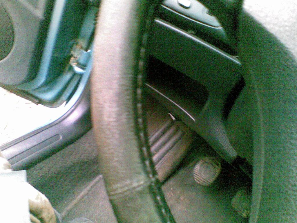

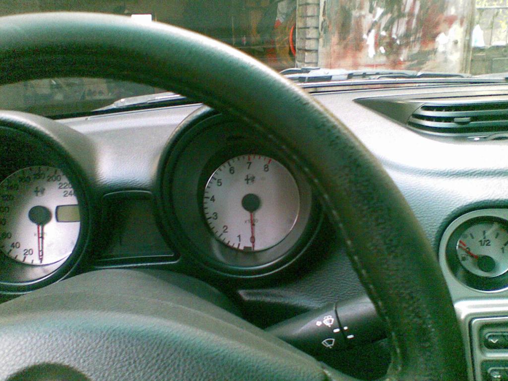

Kamien007, jesse_w ja nie wiem co wy za problem z Renoskórem macie, swoją kierownicę przed malowaniem dokładnie umyłem acetonem, potem bloczek scierny i usunąłem nierówności/zmatowienia i jeszcze raz odłuściłem acetonem, pomalowane dwa razy i wyglada naprawdę nieźle biorąc pod uwage że miałem skórę wytartą "do białego". Skóra po malowaniu nadal sprężysta pozostała, nawet jak się dłonie spocą nic nie schodzi/nie brudzi.
Jak się człowiek przyłoży do przygotowania skóry przed malowaniem to i efekt będzie jak należy.
