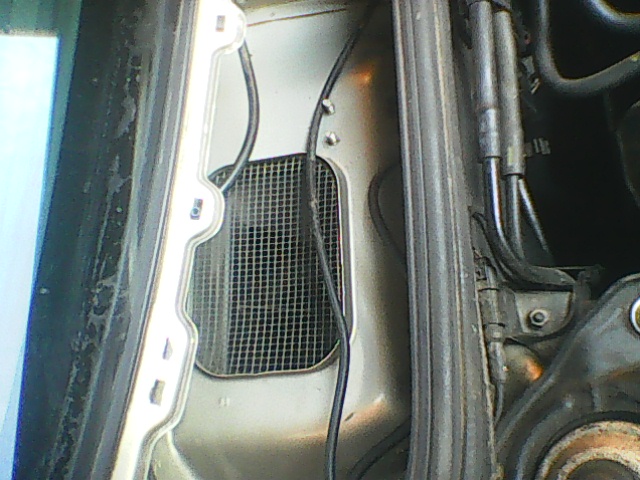

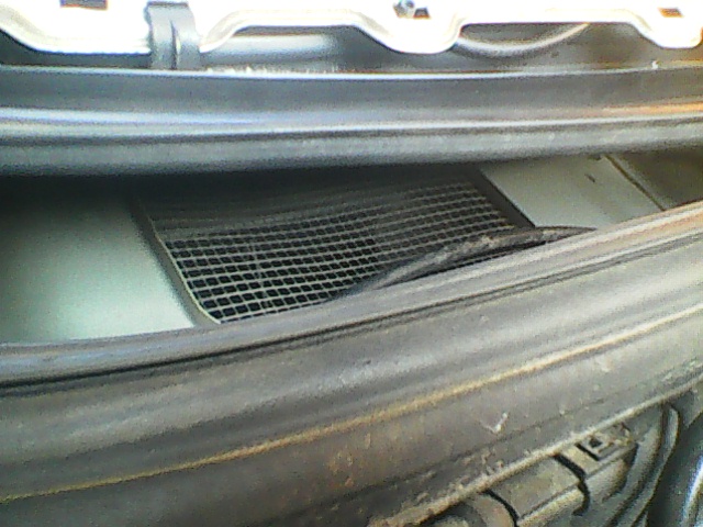

Odświeżę temat. Takie pytanie, czy w Alfie 156 po lifcie w podszybiu był jakiś filtr przed tą kratką do dmuchawy/nagrzewnicy? Dorzucam zdjęcia o co mi chodzi.Załącznik 227058Załącznik 227059Załącznik 227060
Filtr w po FL jest tylko w kabinie pod deską. Pokazana siatka jest fabrycznym filtrem przed dużymi śmieciami (np. liście).
