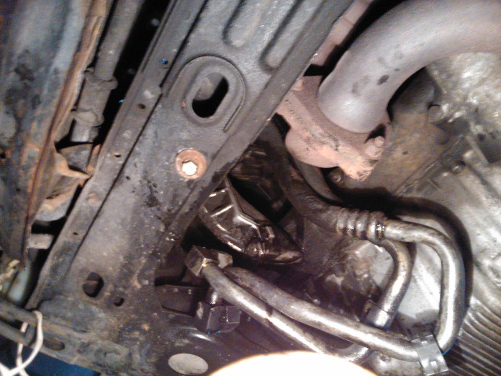

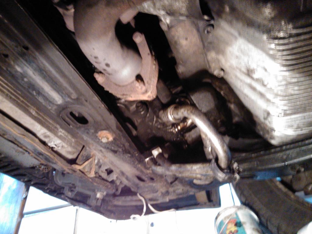

Koledzy a zna ktoś rozmiar tych oringów, które są nałozone na te dwa przewody od chłodnicy do wymiennika?
Niestety eper nie ma ich oznaczonych jako część zamienna.

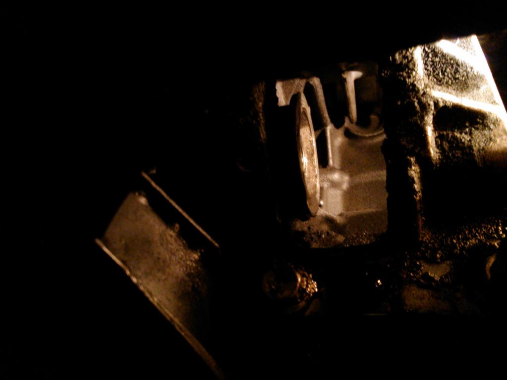

Prawdopodobnie zostanę nominowany na Oscara złotej Łopaty, ale..
Podejrzewam, że właśnie przy tym mi się poci delikatnie, a że mam ciepły garaż i nudne popołudnia zabiorę się za to..
Ktoś mi powie ile jest z tym roboty i na co ewidentnie zwrócić uwagę lub co przy okazji poruszyć ?

Najpierw sprawdzę sobie po ile są oringi na te węże co wchodzą do chłodniczki oleju i uszczelka pomiędzy pompę, a podstawę .
Zobaczę jak mi się to uda ogarnąć, a wcześniej jeszcze dam auto do zaufanego serwisu z Leszna tak z ciekawości z wyceną roboty tam się dowiem więcej :)

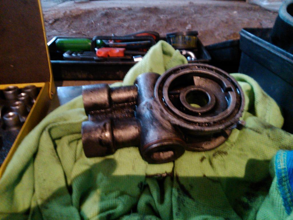

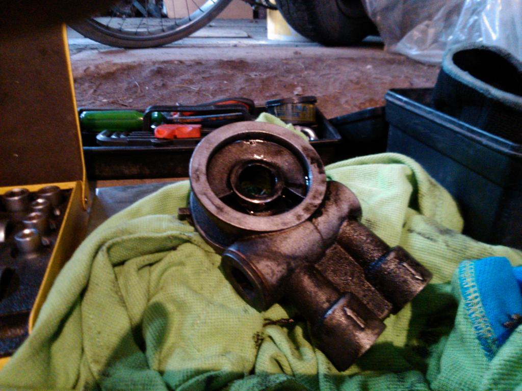

Właśnie jestem po wymianie oringa w zaworze termostatycznym oleju ,też ciekło mi z okolicy filtra oleju .
Uszczelkę zakupiłem w ASO Auto -hit Tychy za 8,50zł.Do wymiany uszczelki potrzeba klucza nasadkowego 27 i płasko-oczkowy 27 do przewodów olejowych idących do chłodnicy oleju.Czas potrzebny to około 1/1,5 godz.
Jak u mnie się okazało Nie było uszczelki !! jakiś gość nałożył sylikon!!.http://www.forum.alfaholicy.org/atta...d=162428&stc=1http://www.forum.alfaholicy.org/atta...d=162429&stc=1http://www.forum.alfaholicy.org/atta...d=162430&stc=1http://www.forum.alfaholicy.org/atta...d=162431&stc=1http://www.forum.alfaholicy.org/atta...d=162432&stc=1http://www.forum.alfaholicy.org/atta...d=162433&stc=1
Kasa, ta uszczelka jaki ma przekrój? Ktoś pisał, że prostokątny. Ja zamawiałem u taniegofiata i przysłali zwykły oring.
