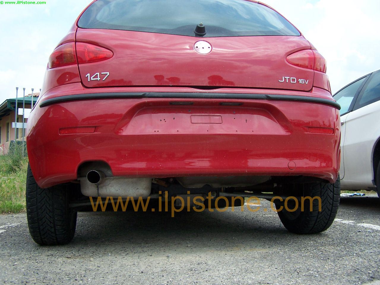

A posiada ktos zdjecia takiego crosswagona od spodu? Co by zobaczyc jak tam ulozony jest wał napedowy i wydech?
