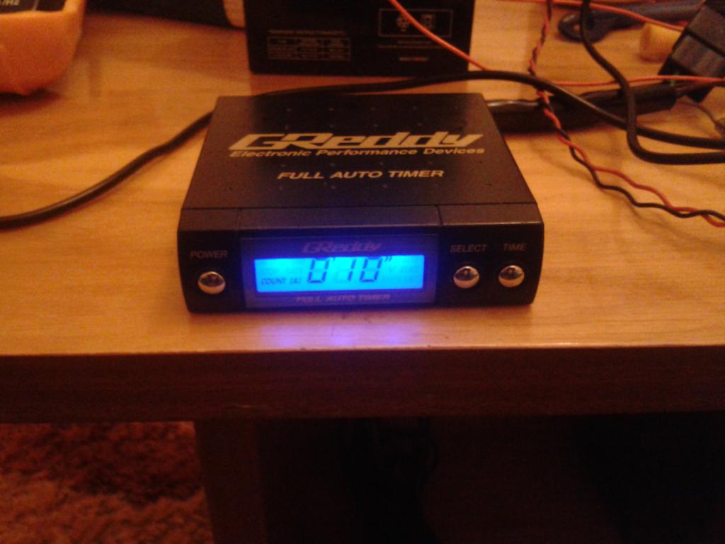

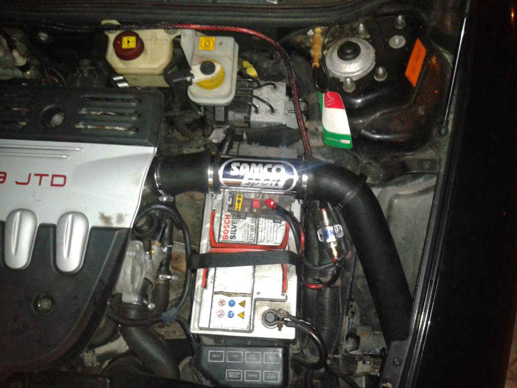

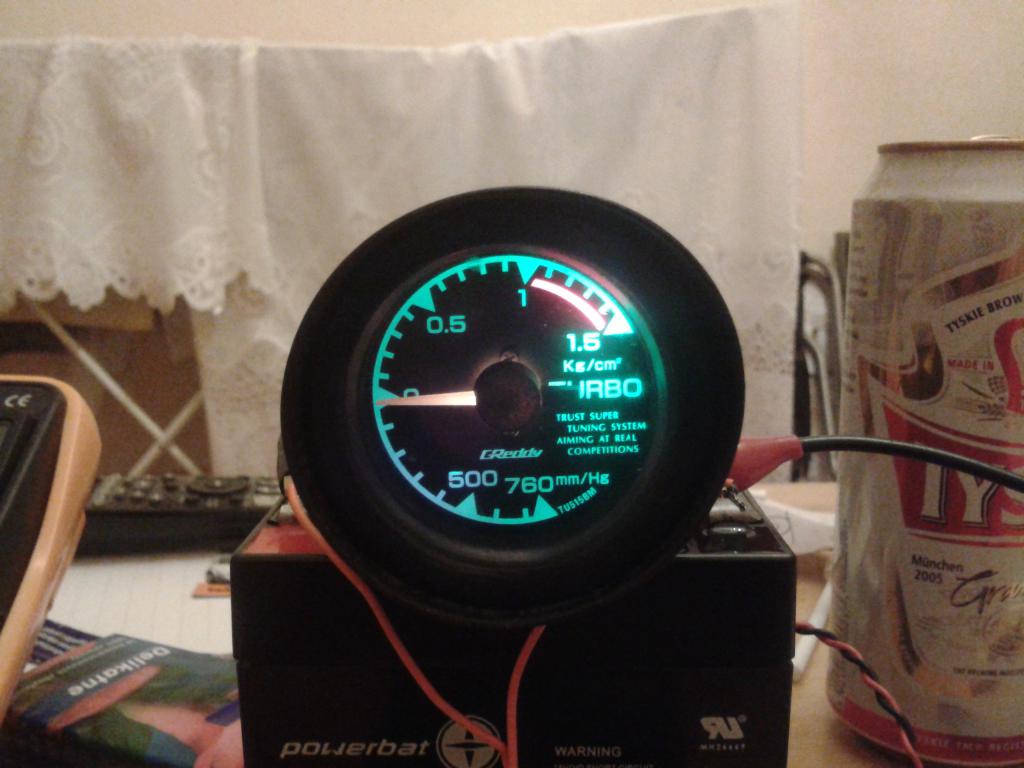

Witam ponownie z powodu braku czasu troszkę zaniechałem aktualizacji wiadomości .Co nie znaczy że nic nie było robione . Został zakupiony kondensator 1 Farad firmy Hollywood Energetic parę metrów peszla poliestrowego i dziesiątki złączek , oczek itp. Co do samej zabudowy to została zaimpregnowana farbą żeby nie chłonęła wilgoci .Dzisiaj udało mi się zacząć oklejanie wszystkiego dywanem .Do zrobienia zostało jeszcze podłączenie chłodzenia i oświetlenia , zamontowanie wszystkiego w aucie . Muszę sie też pochwalić ze już w tym tygodniu w moim autku zagoszczą gadżety od wujka Greddy'ego czyli turbo timer Greddy i wskaźnik ciśnienia doładowania Greddy( w miejscu seryjnego zegarka )
dołączam pare fotek: audio i innych extrasów
Załącznik 33336Załącznik 33338Załącznik 33339Załącznik 33340Załącznik 33341Załącznik 33337
