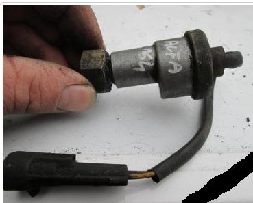

Powie mi ktoś, gdzie dokładnie znajduje się impulsator w 164 3.0 V6 12V? Czy to takie coś metalowe (srebrne), widoczne z kanału przy skrzyni biegów? Wychodzą od tego 2 kabelki, których nie da się odczepić, bo chyba są zatopione razem z tym impulsatorem. Ogólnie kiepski dostęp, ale nie wiem czy to jest na pewno to. Czy z góry jak otworzę maskę, to widać jakieś wtyczki które warto przeczyścić? Może wina leży gdzieś po stronie kabli.

To jest to?
Załącznik 197973
Tak to jest to. Wkręcone w tylna część mechanizmu różnicowego
