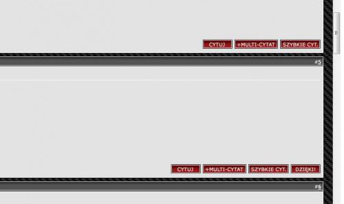

kliknij przy moim poście "dzięki" :P o ile jest ta opcja przy moim poście
( bo u mnie nie przy wszystkich ją wyświetla - dziwne w sumie )
http://www.forum.alfaholicy.org/imag...2010/06/48.jpg
właśnie nie ma, nie widze
http://www.forum.alfaholicy.org/show...876#post336876 - właśnie zgłosiłem ten błąd
