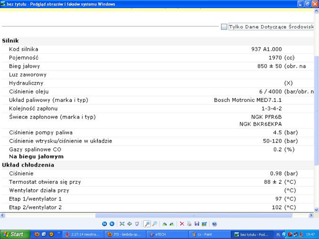

Nie wiem jak na siódemce i na Viscie FES działa ale jezeli masz laptucha z xp gdzies pod reką to mogę pomóc zainstalować przez forum FESa i Alfadiaga
U mnie otwiera sie bez problemu ten załącznik. Wrzuce go na jakis serwer i podam link
http://imageshack.us/photo/my-images/708/cxvh.jpg/
