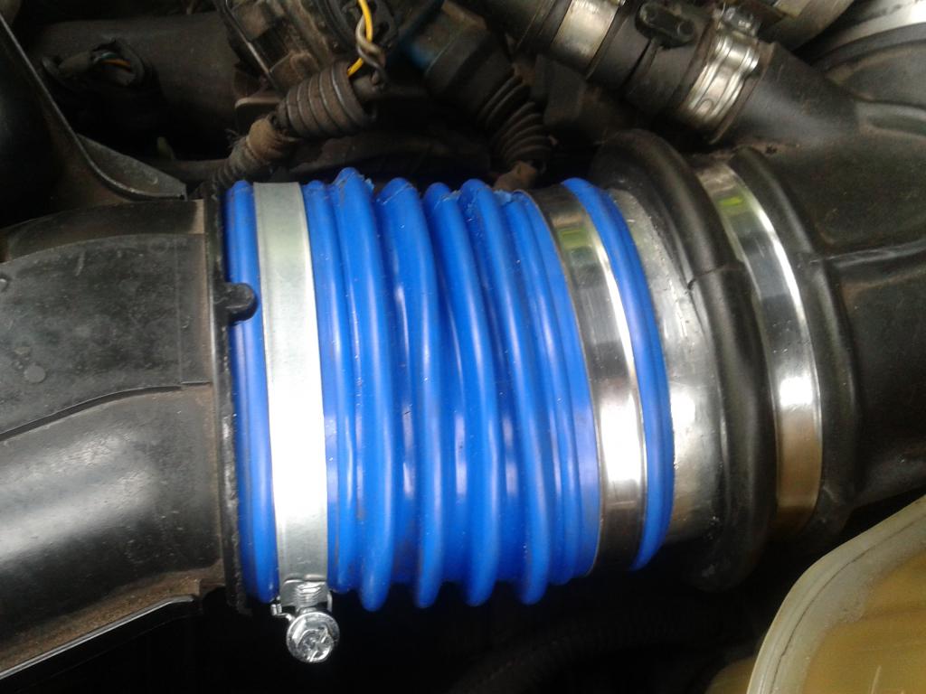

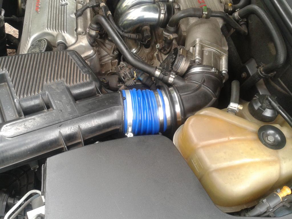

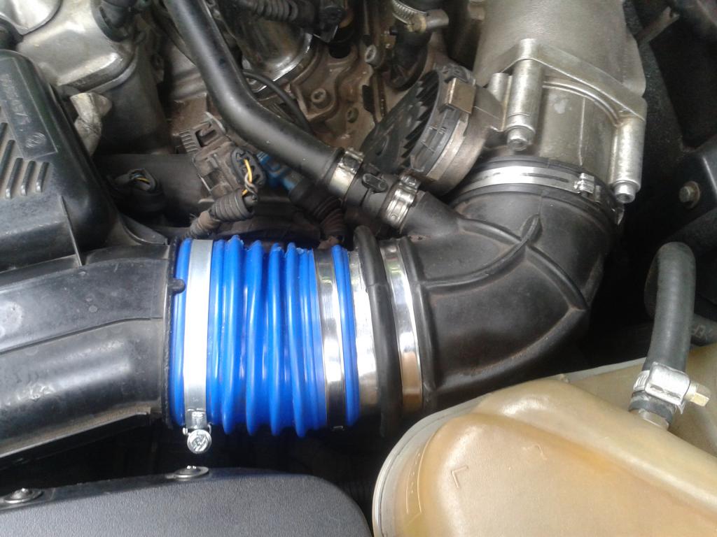

Rura dolotowa została odtworzona przy pomocy elementów zakupionych właśnie w Norauto :) elementy kosztowały kosztowały razem jedyne 75 zł :) jeszcze raz dziękuję za pomoc,a poniżej efekt końcowy :)Załącznik 98037Załącznik 98038Załącznik 98039
