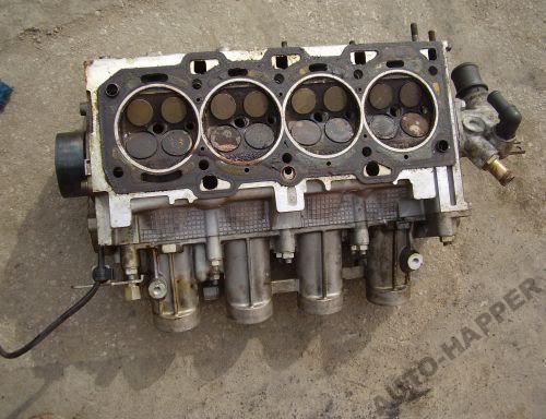

ale koledzy spokojnie. Czy w TSach nie jest tak, ze uklad swiec jest taki |D,M,D,M,M,D,M,D|, czyli miedzy drugim a trzecim cylindrem jest tak jakby zmiana ukladu i sa obok siebie 2 male swiece ?
Nie, nie jest.
Jest D, M, D, M, D, M, D, M
http://www.forum.alfaholicy.org/imag...2010/06/80.jpg
