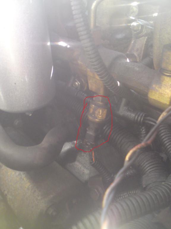

Czy ten czujnik zaznaczony na czerwono jest odpowiedzialny za blad P0190? Ta szara banka to filtr paliwa...Załącznik 54544
Witajcie. Mój problem polega na tym ze auto ciezko pali. Jak zapali to silnik pochodzi 30 sec do minuty. W baku slychac straszne bulgotanie i pod maska w okolicy calego ukladu paliwowego. Z ciekawosci zmienilem przewod paliwowy na przezroczysty. Po przekreceniu widac w nim troche paliwka reszta powietrza i tak w kolko. Po odpaleniu jest tak samo az do momentu gdy zostaje praktycznie samo powietrze z nie wielka iloscia paliwka i auto gasnie. FES pokazal blad P0190. Dołączam filmik...Liczę serdecznie na odpowiedzi i podpowiedzi...http://youtu.be/7OXmaipQUuQ

Problem rozwiazany. Przyczyna tkwila w opasce na przewodzie palowym z filtra do pompy wtryskowej. Tyle męki przez jedna opaske :)
