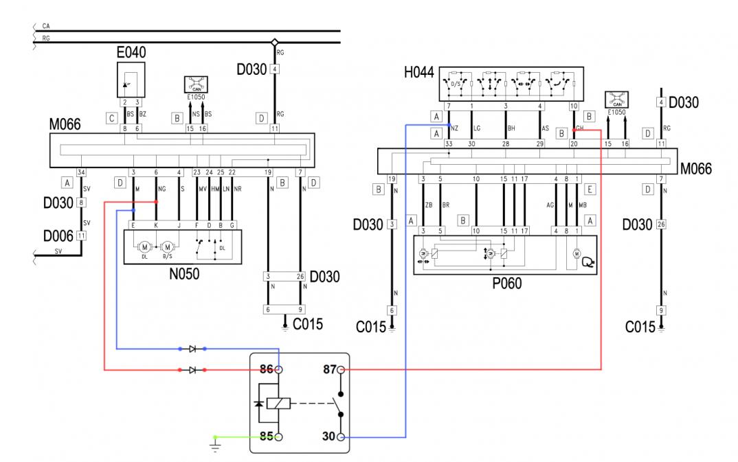

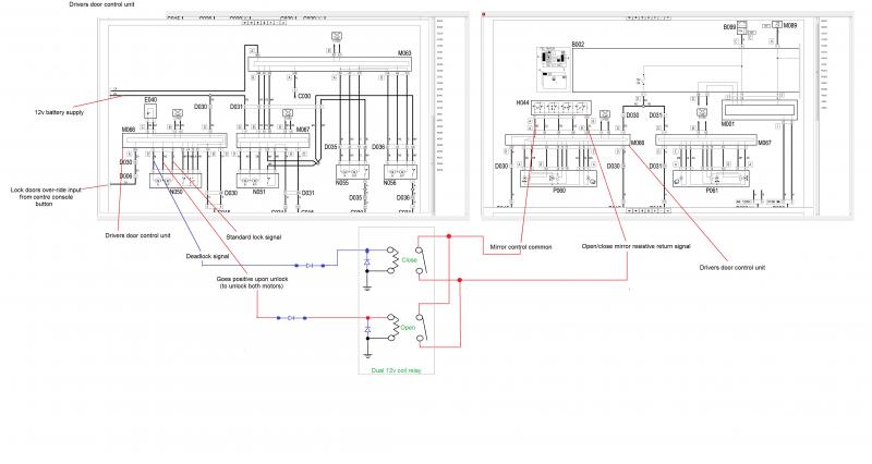

W poszukiwaniu informacji na temat automatycznego składania lusterek w 159 trafiłem na post na alfaowner, gdzie użytkownikowi Stevolution udało się dokonać fizycznej modyfikacji dającej oczekiwany efekt. Niestety oryginalnie wrzucony schemat jest bardzo kiepskiej jakości:
Załącznik 253499
przerysowałem go na nowo, nieco upraszczając:
Załącznik 253497
Nie do końca rozumiem dlaczego w pierwotnej wersji autor użył dwóch przekaźników, gdzie z mojej chałupniczej wiedzy o elektronice wystarczy w zupełności jeden (diody i tak rozdzielają obwody) - może ktoś będzie w stanie wskazać błąd w moim rozumowaniu.
Nie mogę wrzucać zewnętrznych linków (za mało postów), więc wklejam treść oryginalnego posta
Cały wątek można znaleźć po wpisaniu w wyszukiwarkę "159 SW auto close mirrors". Niestety nie mam obecnie warunków, żeby sprawdzić to rozwiązanie, ale przynajmniej w teorii wygląda rozsądnie, a przy tym dość łatwo w realizacji - wszystkie potrzebne wtyczki są podłączone do modułu w drzwiach kierowcy (M066).Cytat:
OK. 20 minutes with a multimeter... this is where we are at.
Agreed - Deadlock feed is preferable (and probably what I will use). I planned to feed the module with an ignition feed, so that the mirrors didn't fold automatically unless the ignition key was out.
I thought the 'fold' button was latching, but it isn't. Its simply a press button.
The feed to the door locks appears to be the standard 3 wires. Common Ov (chassis), a positive signal to lock the doors, and a positive signal to deadlock the doors.
When the doors are unlocked, these cables reverse polarity and the common chassis feed becomes a 12v pulse and the other two become chassis - thus unlocking both motors together.
We just need to take a feed off the deadlock 12v signal - put it through a signal diode (to prevent a backfeed operating the locks) and power the 'close mirrors' signal on our relay.
The 'open mirrors' signal is taken from the common door motor feed. Again through a signal diode.
The original 'open/close' push button will do exactly as it used to.
Looking at the drivers side, all this can be accomplished on the M066 drivers side control module - mounted in the door panel.
I am hoping to find a male and female connectors that mate with the connections to the M066 panel. Then we can simply have a tiny 'plug and play' box that plugs into the existing loom and requires no cutting.
For those who want it optional, then a simple small black latching push button could be inserted and mounted on the door controls somewhere. I don't think you need that however.
