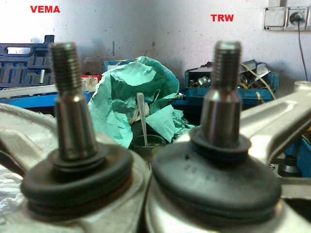

Ja tylko dodam, że wpakowałem się niedawno kupując wahacze górne VEMA. Po zamontowaniu i przejechaniu się pukało bardziej niż przed wymianą. Okazało się, po porównaniu z wahaczami TRW, że sworzeń wahacza VEMA jest o około 3mm węższy... Po założeniu TRW wszystko jest OK. Zakładam, że to jakaś wada fabryczna, jestem w trakcie reklamacji
Załącznik 27247

Tak jak pisałem wcześniej kupiłem jakiś czas temu wahacze górne VEMA, które okazały się lipą. W trakcie reklamacji wyszło, że do 159 są jednak 2 wersje wahaczy górnych ! Różnią się właśnie grubością sworznia. Czyli wahacze VEMA nie były wadliwe tylko po prostu sprzedawca wysłał mi (nieświadomie) złą wersję wahaczy (chudszy sworzeń).
