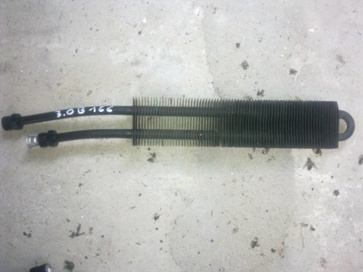

Może inaczej... czy tak jak widzimy tą chłodnicę powinny iść już przewody elastyczne czy jeszcze coś...
Załącznik 89915
Idzie to tak.
Chłodnica -> przykręcony przewód sztywny (kawałek) -> zaprasowany na nim przewód elastyczny tylko na sam zakręt -> za zakrętem zaprasowanie i z powrotem sztywna rurka.
Czyli elastyczna rurka jest zaprasowana na aluminiowym przewodzie tylko na zakręcie od sanek do chłodnicy. Ale stanowi to całość. Tak że odkręcasz od chłodnicy (tej co masz na foto) a potem od magla.
Jak położysz na ziemi cały ten przewód to jest przyłącze do chłodnicy, kawałek rurki, zaprasowanie, kawałek elastycznego a potem już do końca powyginana rurka. Aha i na drugim końcu (przynajmniej ja) miałem zaciśnięte opaską przewody. Czyli przy maglu. I tego nie jestem pewien czy i u mnie nikt nie przerabiał. Ale skoro to tak chodziło to zrobiłem całość na opaskach.
Dzięki za rozjaśnienie:) Czyli u mnie ktoś musiał wywalić mocowanie(to zaprasowane) na przewodzie przy chłodnicy i została rurka... Tyle, że ona jest chyba węższa niż to co przy sankach pod silnikiem leci... sprawdzę w środę bo z czasem kiepsko...

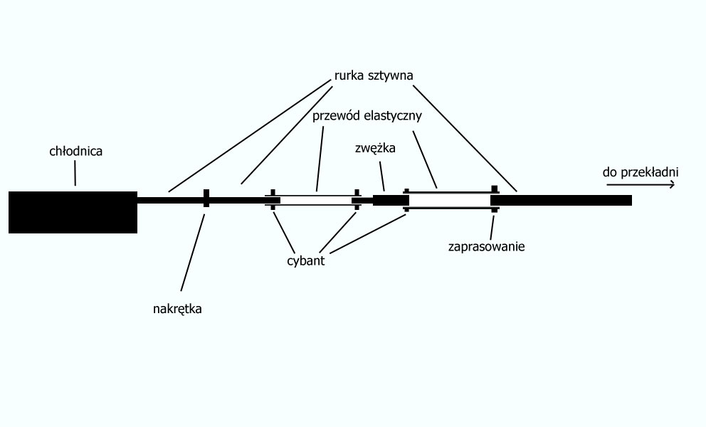

Nie:) nałożony był przewód na cybancie. Widocznie komuś pękła guma przy samym sprasowaniu... zastanawiam się teraz czy kupić elastyczny przewód i wywalić drugie mocowanie i spiąć cybantami czy wymontować całość i zawieść na prasę...
Poglądowe zdjęcie jak było to u mnie...Załącznik 89953
