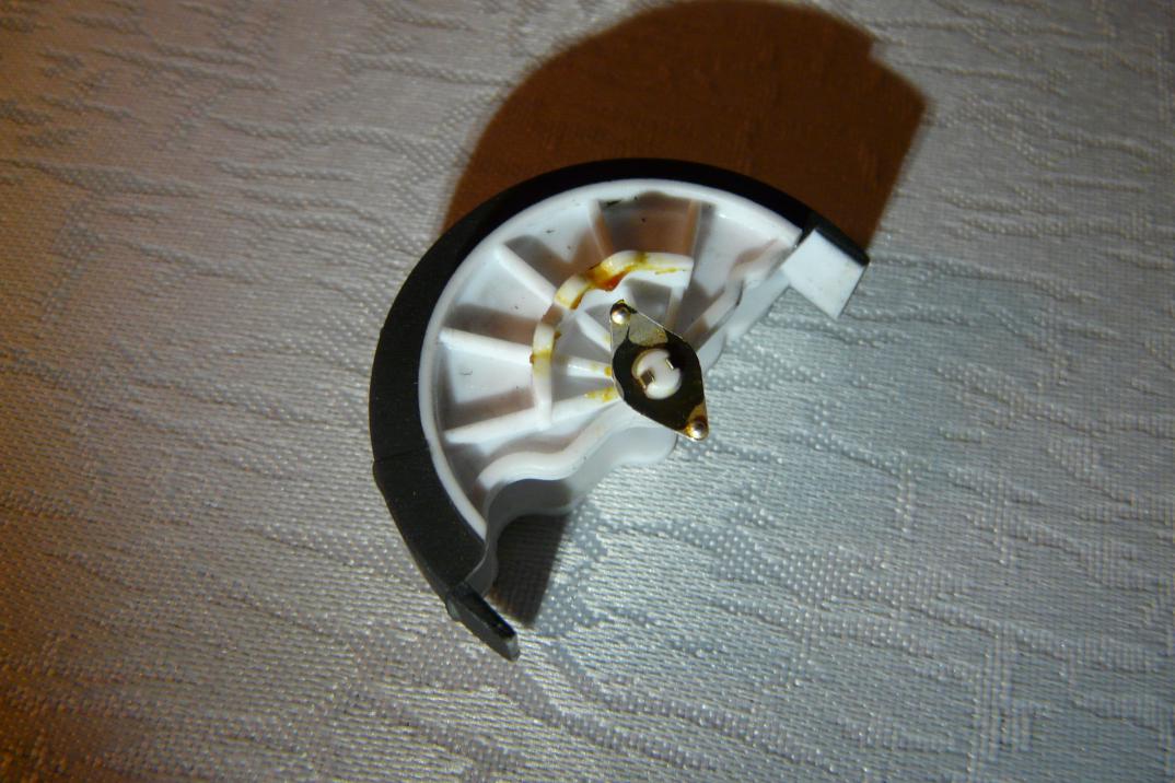

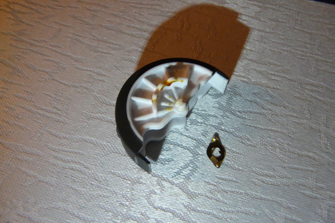

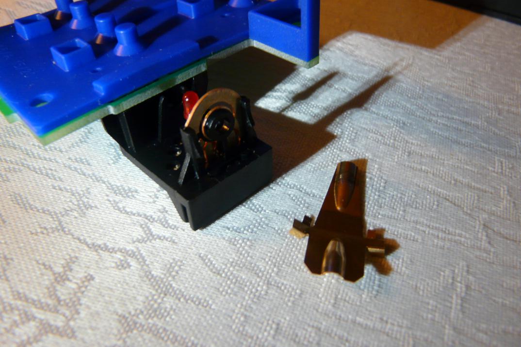

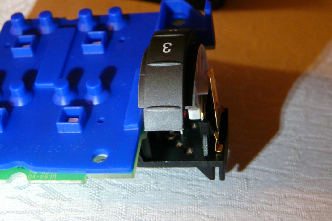

Dobra. Kupiłem na Allegro używany panel (z wersji angielskiej, bo tańsza) w nadziei, że będzie tam brakujący element mojego panela. I d*pa:mad: Proszę o wyprostowanie mojego problemu. W moim, jak i nowo zakupionym używanym panelu stycznik składa się z dwóch metalowych elementów. Jednak przyglądając się ich pracy doszedłem do wniosku, że czegoś w tej układance brakuje - odpowiednio zwierając śrubokrętem styki okrągłego elementu wlutowanego w płytkę pozycjonowanie świateł działa. Jeśli poskładam regulator z dostępnych części - nie. Pokrętło oddala jeden stycznik od drugiego i tak jakby brakuje elementu po środku.
Może ktoś rozwiać moje wątpliwości?
Załącznik 109006Załącznik 109009Załącznik 109013
jak wyciagnac te pokretlo ?
Gdy patrzysz na pierwsze zdjęcie z prawej - trzeba je lekko podważyć w prawo.
Dla potomnych zdjęcia poniżej. Brakowało mi tej małej blaszki, która bardzo chętnie wypada w momencie wyjmowania pokrętła.
