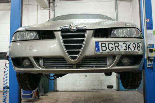

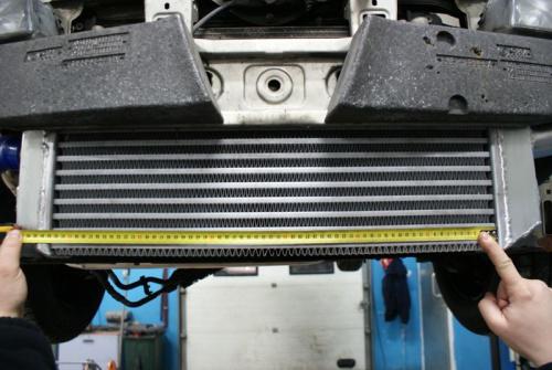

Jak Kolin napisał rdzeń 630x200x70 to najwięcej co da się upchać bez cofania chłodnicy,podcinania zderzaka itp.Tak to wygląda:
http://www.forum.alfaholicy.org/imag...011/02/149.jpg
http://www.forum.alfaholicy.org/imag...011/02/152.jpg
http://images39.fotosik.pl/594/2ae0cd5fe8e456e9med.jpg
Cooler na zamówienie od Nissensa,ale jesli mogę doradzić to kupuj chinola.Będzie sporo taniej.Sam bym tak zrobił ,gdybym nie miał dalszych planów.Wydech pozostaw serię.

majster-efekty tej operacji są takie ,że turbo lepiej z dołu wstaje,auto nie puchnie przy pałowaniu,reakcja na gaz pomimo znacznie zwiekszonej pojemności dolotu,jest duzo lepsza,a temperatura w dolocie znacznie bezpieczniejsza.Głównym zamierzeniem było to by móc walczyć o dalsze przyrosty mocy,które zawitają jeszcze w tym roku.Hobby pod nazwą tuning nie jest tanie,ale jak już coś robic to tak by to miało rece i nogi,stąd fmic z zapasem na ponad 250km.
lukas1983-wejscie i wyjście jest po obu stronach IC.Całość ma bodajże 95mm długości.Z tańszych IC to bym szedł tylko w chinola.

Popatrzyłem sobie na to drugie zdjecie, a dokładniej na te spawy jesli to tak można nazwac (predzej to było klejenie niż spawanie) i powiadasz, że robił to fachowiec? Ja tem niewiem, ale osobiscie bym sie za takie spawanie wstydził... lub chociaż je troche szlifierką wygładził, jak nie przenoszą obciążeń... No ale to takie moje zawodowe zboczenie nt spawania.:)
