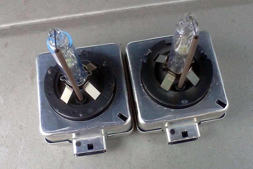

Generalnie te z aukcji do której podałem linka są identyczne z oryginałami. Jedyne co zaóważyłem to nowe żarówki mają szkło o lekko niebieskawym odcieniu. Ciekawe czy to nowa technologia produkcji, czy stare też miały niebieskawy kolor a z czasem wyblakły. Poniżej na zdjęciu widać różnicę między nowymi(po lewej) i starymi żarówkami.
Załącznik 33435

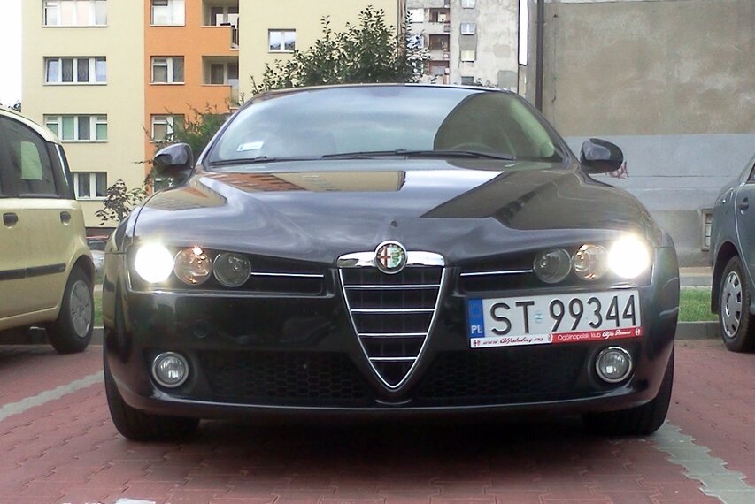

A tak świecą:
Załącznik 33436
Teoretycznie nowa żarówka Xenonowa potrzebuje od 20-40 godzin żeby się w pełni rozświetlić, ale ja zaraz po montażu zaóważyłem że świecą jaśniej niż stare. Zobaczymy jak się sprawdzą po dłuższym użytkowaniu.
