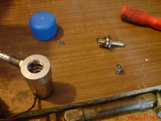

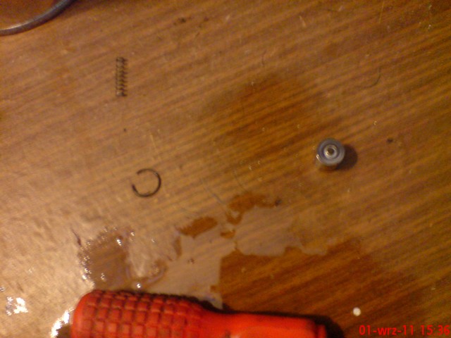

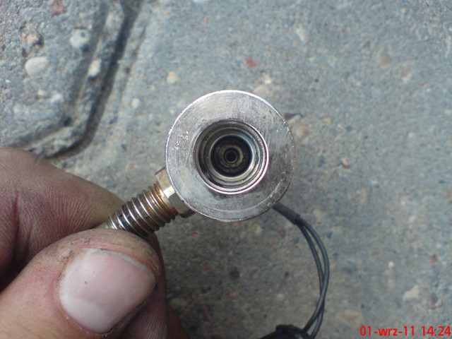

Załącznik 33327Załącznik 33328Załącznik 33329 zabrałem się za te czyszczenie długo mi to trwało ponieważ każdy wtrysk przy cieniarze Musiałem barany odkręcać itp.( ty maż ułatwioną sytuację bo masz wszystko na tacy 30minut roboty , kręcenia trochę miałem
po czyszczeniu ciszej ale niestety w jednym oring poszedł trzeba będzie jeszcze raz odkręcić i zrobić go.
niewiem czy tak aż brudne były ale wyczyściłem Naftą
Też jestem po rozebraniu wtryskiwaczy, po ich rozkręceniu w 3 wtryskiwaczach oringi były rozwalone, tłoczki trochę przytarte (chyba przez to że listwa leżała), więc wymieniłem listwę na nową, ale tym razem montaż pojedynczo, krótkie wężyki do kolektora i wtryski pionowo, zobaczymy jak długo wytrzymają. A te stare wtryski to może kupie zestaw naprawczy i będą jako zapasowe :)
