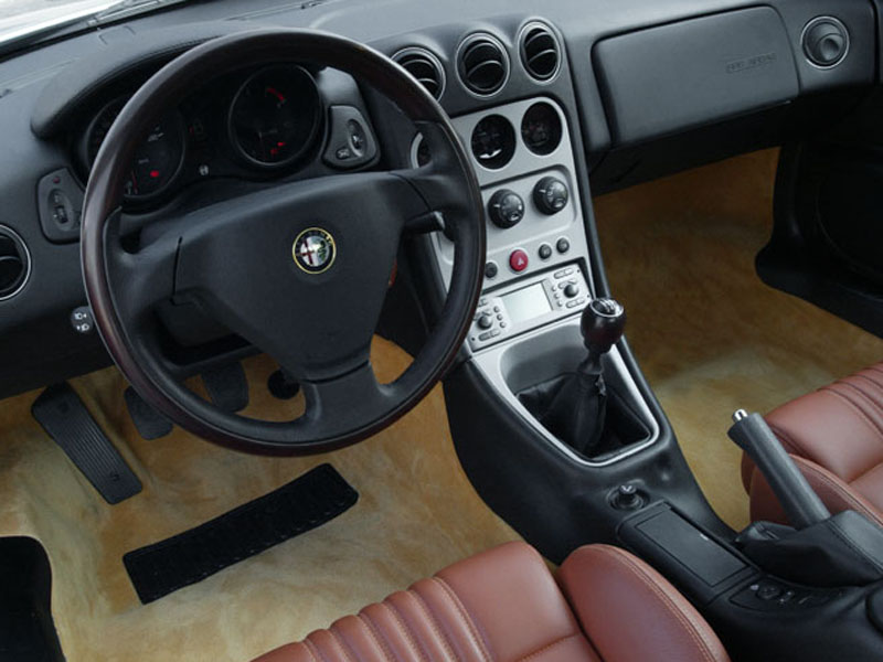

odgrzewam temat, chcial bym zapodac drewniana kiere do spidera i tu pytanie - czy faktycznie nie pasuja kiery od 166 ?
Konfiguracje z drewnem widziałem w Gtv lift od 2004 w zestawieniu z brązowym wnętrzem. Jeśli w innym modelu Alfy jest dostępna identyczna kierownica i gałka to może podpasuje.
Załącznik 78557
Załącznik 78558
horwak, no no nie powiem ta druga opcja by mi spasiła :) tylko gdzie dorwac takie siedzonka i boczki
kierownica ze 166 do gtv pasuje, przy czym trzeba przelozyc ja razem z tasma, jedyny minus taki ze kierownica od 166 ma troche inne mocowanie przez co po zalozeniu do gtv zostaje szczelina ok 1-1,5cm pomiedzy kierownica a obudowa stacyjki
W Gtv też myślałem o zmianie kierownicy tylko na styl z nowego TT. Oprócz sportowego wyglądu, kierownica w takim kształcie pozwala również na większą swobodę i wygodę dla kierowcy. Szukałem modeli do Alfy z poduchą jak na aukcji http://allegro.pl/nowa-kierownica-al...814987410.html. Zrezygnowałem analizując koszty i zakres zmian. Jednak wracając do seryjnych modeli kierownicy w Gtv to z doświadczeń, wygody i wyglądu zdecydowanie wybieram trójramienną w skórze. Na drewniane dodatki mógłbym się zdecydować przy jasnym wnętrzu jak w tym przypadku http://allegro.pl/alfa-romeo-gtv-fot...800257711.html
Wnętrza na sprzedaż od Gtv po 2004 jeszcze nie widziałem, nie mówiąc już o wyborze koloru skóry. Pozostaje tylko zakup całego samochodu ;)
Własnie :( ew zostaje opcja tapicer którą rozwazam
