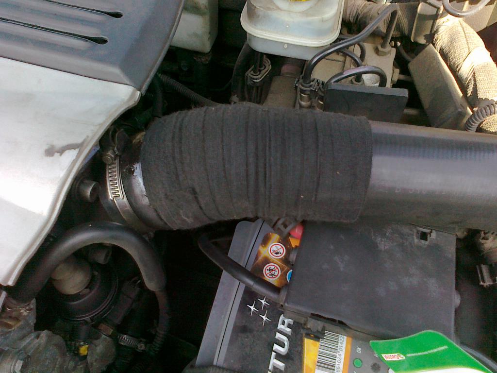

Są specjalne taśmy do tego typu uszkodzeń- pojęcia nie mam jak się nazywają, ale nie pryzpominają izolacyjnej na pewno. Bardziej coś w rodzaju wąskiego bandaża elastycznego. U mnie patent działa od listopada, jednak rura już zamówiona i wymiana pojutrze :D
Można by sprobować jakąś termokurczliwą, albo kiedyś widziałem taki zestaw do naprawy tłumików. Prędzej to drugie potrzyma.

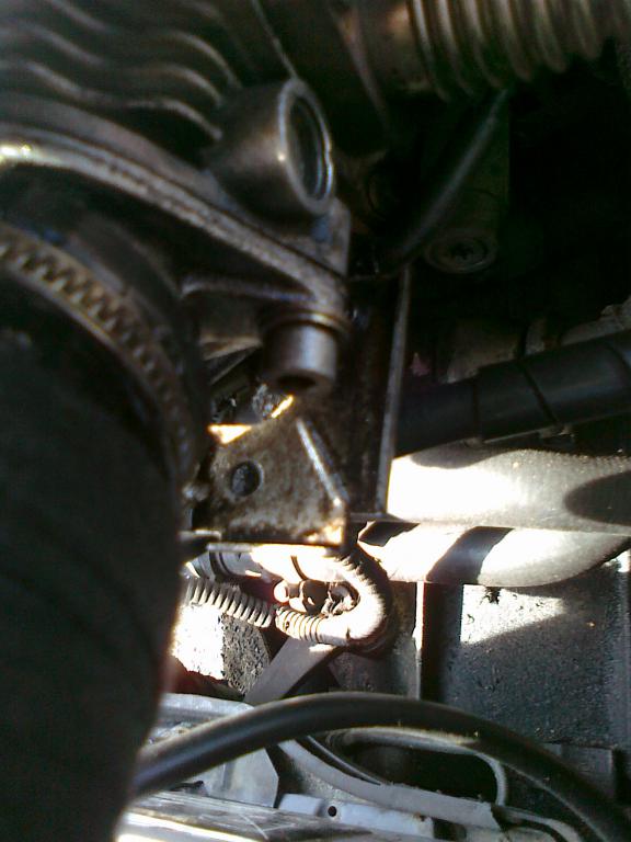

Panowie, u mnie wygląda to jak na zdjęciach i tak jak mówię- od listopada się trzymało. Powiedzcie mi jeszcze, czy ten olej przy końcu rury jest groźny, czy to właśnie po prostu kwestia nieszczelnego dolotu?

Koledzy może wiecie jak nazywa się ten patent co ma założone PRYMUS44????. Bo narazie musze jakoś jeździć a rurke kumpel ma mi załatwić.

słuchajcie od momentu kiedy zobaczyłem pęknięcie minęło około 2 tygodni. Wczoraj jadąc Alfą zapaliła mi sie czerwona kontrolka silnika. Spadku mocy nie było wcale, olej OK i wszystko na pierwszy rzut oka OK. Pytanie czy może to byc przyczyna tego nieszczelnego dolotu???? I ze dopiero po takim czasie się zapaliła ta kontrolka???? Wypowiedzcie się bo mam obawy co do dalszej jazdy furmanką.

Najlepsza będzie wizyta u elektryka i podpiąć pod kompa sprawdzić błąd...
A do zaklejenia tej rury można użyć taśmy wzmocnionej (chyba metalem) szara, szeroka, bardzo mocna! W większości stacji benzynowych można dostać.
