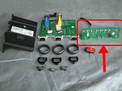

Jak zostawisz wyświetlacze pokręteł regulacji nawiewu w spokoju, to jest gitara - będzie w celsjuszach. W zasadzie nie wiem, czy jest możliwość zmiany z F<=>C
A fotoprzerywacze są na tej mniejszej płytce, od przycisków. Zaznaczone czerwoną ramką. One nachodzą na ząbkowane obręcze pokręteł.
Problem jest tylko, tak jak wspomniałem ze spasowaniem tej płytki, gdyż położenie przycisków elektronicznych jest przesunięte względem przycisków panelu o około 1 mm, co uniemożliwia ich załączanie. Ale jeżeli posiadasz odrobinę zdolności manualnych jesteś w stanie to spasować. Lub przy odrobinie więcej zdolności - przelutować :)
