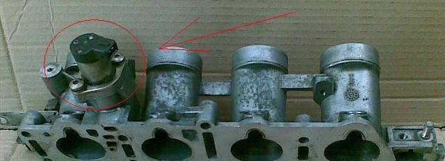

Wystarczy że na kolektorze ssącym sprawdzicie czy jest elektrozawór ciśnienia oleju. Jak poniżej.
Załącznik 22931
Załącznik 22931

Po co Ci rok produkcji? Napisał 88kw czyli 120KM co oznacza, że wariator jest!
Mój numer VIN to ZAR93700003007028 w dowodzie mam 88 kW jakieś 120 koni. Powiedzcie czy przez ten wariator może brakować mocy i czy muszę go wymienić ? zdaje się ze to droga przyjemność :( lecz jeżeli muszę to wymienię
