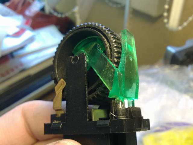

rozebrałem pokrętło, a raczej wyjąłem je z obudowy i taki widok zastałem...
jedna żarówka poprzez plasik-światłowód, jeśli tak to można nazwać, podświetla piktogram na obudowie i cyferki na pokrętle

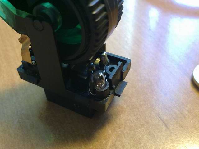

a tutaj widać samą zainteresowaną z przepalonym żarnikiem
Załącznik 24008
żadnego opisu na żarówce, prawdopodobnie 1.2W
sam potencjometr made in spain, a całość germany hella ;)

no i kupiłem żaróweczkę, ciut wyższą, ale zmieściła się bez problemu, małe lutowanie, składanie do kupy i kupy nikt nie ruszy :cool:
świeci tak nawet nawet, ale fotki telefonem nie dało rady zrobić, żeby było widać
