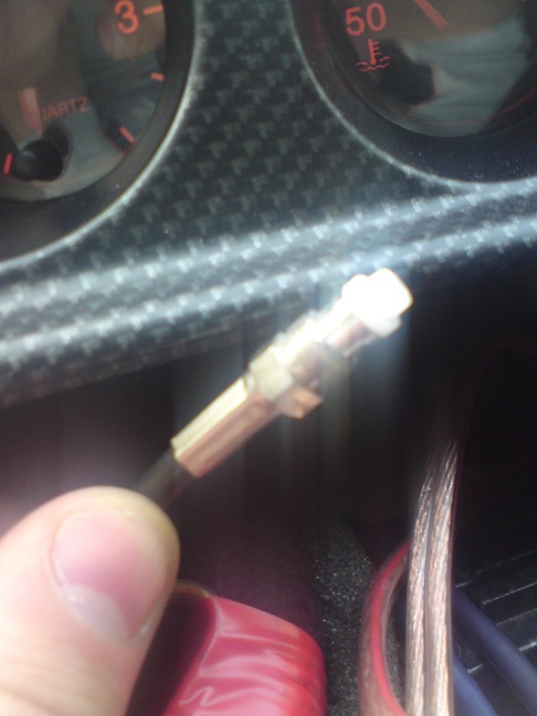

a czy ktos wie co to jest i do czego sluzy???Załącznik 24274
