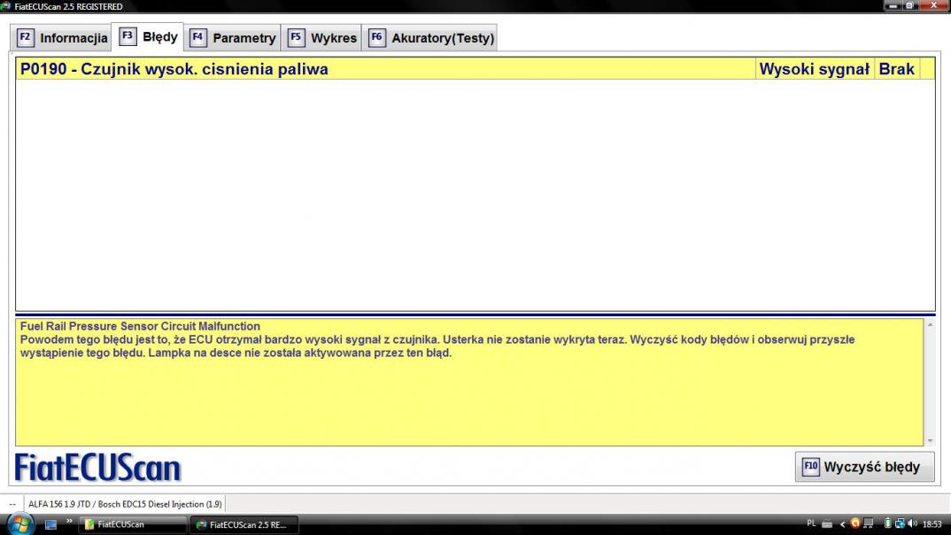

Koledzy i znow ten blad czemu tylko na zimnym silniku kostke od czujnika czyscilemZałącznik 24605

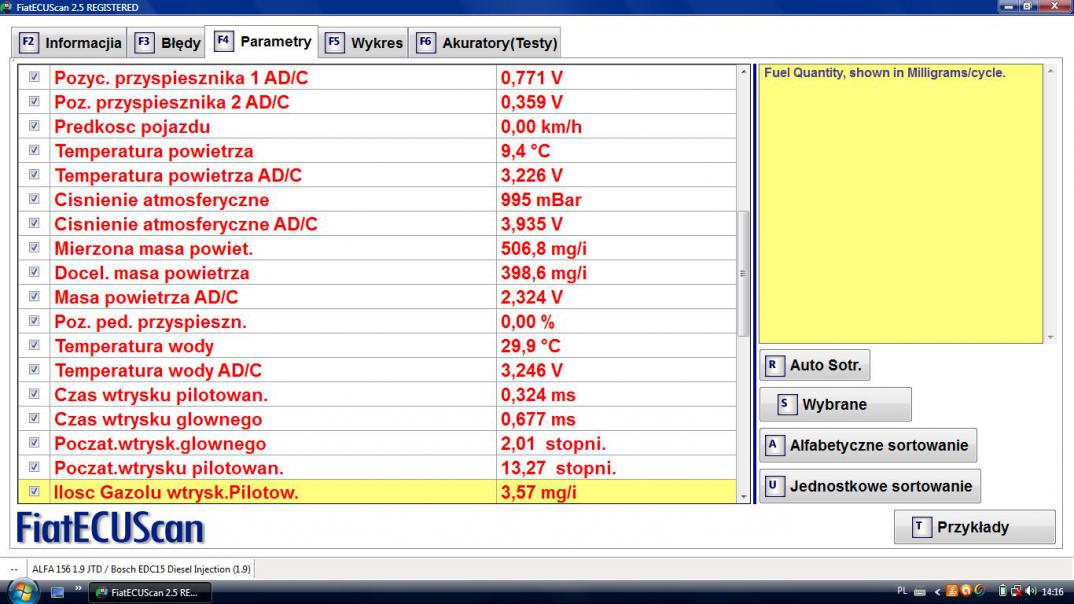

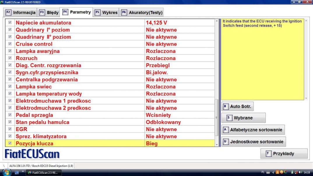

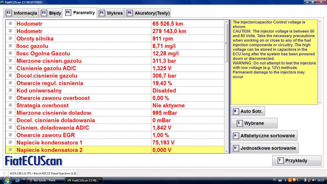

Witam serdecznie podczepię się pod temat. Mam pytanie odnośnie parametrów odczytanych w fiatecuscan.
02 sensor signal min.-86.3 max.-811.8 mv
Lambda sensor integratia min.-0.969 max.-1.023
Self adaptive TRA parametr -175.104 po niski TRA sądze że to przepływka ale może to wina filtra stożkowego.
Self adaptive FRA parametr 1.094
Air quantity 12.8kg/h --- 11.2kg/h
Dodam że Alfa ma instalację gazową i niestety filtr stożkowy.Mogę podać więcej parametrów do dokładnej diagnozy.
