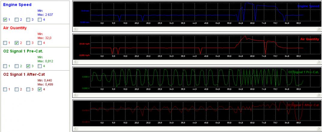

Załączam wykresy z FES:
Załącznik 24755
Załącznik 24755
Dzisiaj znowu zapaliła się kontrolka silnika :confused: Pewnie błąd P0420 zmienił stan na aktywny. Jak myślicie co to może być jeżeli nie katalizator to może jednak sonda nie działa poprawnie?

Poniżej info z diagnostyki błędu P0420:
Wykres który wykonywałem, był w momencie, gdy silnik miał ok. 60 stopni. W trakcie pracy jednak nagrzał się, do ok. 75-80 stopni. Widać na wykresie, w momencie przekroczenia 70 stopni Adaptation Bank 1 i 2 (add) DTV Factor 1 i 2 zaczęły prace.
http://img13.imageshack.us/img13/5466/84633311.th.jpghttp://img829.imageshack.us/img829/6431/10106286.th.jpghttp://img838.imageshack.us/img838/4361/46311744.th.jpg
EDIT: spróbuję jeszcze zrobić wykres jak powyżej kolega M@ReK. Silnik rzecz jasna musi być powyżej 70 stopni? Bo dziś sprawdzałem (silnik nie miał jeszcze 70 stopni) to nie można było zrobić wykresu jak powyżej kolega M@ReK wrzucił.

- P0420 jest dość trudny do analizy, jego tłumaczenie z angielskiego to "zła kompozycja mieszanki".
- na innych forach po wymianie świec, sondy lambda, cewek W.N, MAF-a dalej pojawiał sie po jakimś czasie.
- na koncu okazało sie że winny był czujnik temperatury, w innym przypadku termostat.
- czyli opis błędu jest poprawny, zła kompozycja mieszanki.
- a u ciebie to jeszcze wypadanie zapłonu, a jak tam stan akumulatora ?
- jak bedziesz robił wykres to daj go na białym polu, na czarnym jest słabo czytelny.
