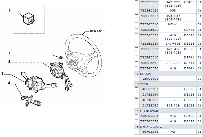

kurcze problem tylko jest taki ze ta tasiemka tylko laczy klakson poduszke i multifunkcje , vdc i czujnik skretu jest za tasiemka od strony kolumny , a tempomat ma osobne dojscie gdzies z glebi kolumny , w aso taki zestawik kosztuje do mojego 1300 zloty , wiec jak sobie tak pomysle hmmm 100 zloty ryzyka i moze zaoszczedze 1300 ;) , chyba sobie zaryzykuje ;) , te debile w aso kazali mi tez wymienic czujnik skretu bo mowili ze sie go nieda ustawic !!!! a jednak sie dalo ! dam znac co i jak !
bo regenerowac to sie tego nie da ?
Podaj nr VIN to powiem jakiej części potrzebujesz. Jak widać można kupić samą taśmę Air-Bag a nie tak jak błędnie myślałem razem z manetkami.
Załącznik 25139
