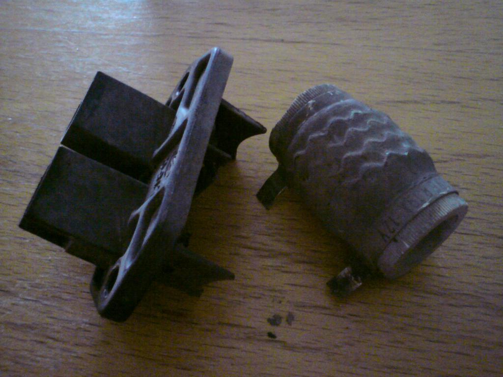

Dziś zabrałem się za dolny rezystor i miałem niezły zgryz bo wpadł mi do środka i z 30 minut męczyłem się żeby go wydostać z pomiędzy chłodnicy a obudowy wiatraków
Załącznik 25929
Polutuje i zobaczymy czy ruszy bo wychodzi że jest cały (0,18 Ohma)
Nie wróżę temu świetlanej przyszłości. Cyna może szybko puścić ;)
Wiem wiem ale muszę sprawdzić chociaż co się będzie działo po założeniu "sprawnego" opornika. niestety nie mam skąd podmienić i sprawdzić. Jak będzie poprawa wówczas kupię. Narazie sprawdzę.
Daj se spokój z lutowaniem, weź dwa konektorki żeńskie odłam końcówkę do zaciskania kabla wsuń na nóżkę opornika i stopkę podstawy. Działa sprawdzone. Konektorki musisz troskę rozgiąć bo szłapki opornika i obudowy są dość grube. Jak coś to pisz, wstawię fotkę.
