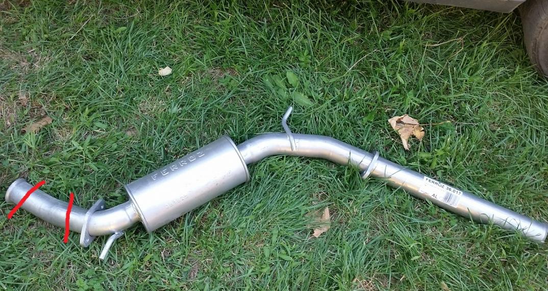

Zakladalem srodkowy od Kappy, cena zakupu 85zł, rura przecięta w 2 miejscach i zaspawana i nie była to desperacja.
Załącznik 230569

Kupiłem od Kappy 2.0 155KM, cena 128zł.
Został dospawany do uciętego niby imsafa. Dodatkowo trzeba było podgiąć lewych uchwyt alfy do góry, poza tym wszystko pasowało.
Średnica rury taka jak w alfie, dźwięk bardzo podobny do imsafa, odrobinę cichszy. Spadku mocy nie zauważyłem.
