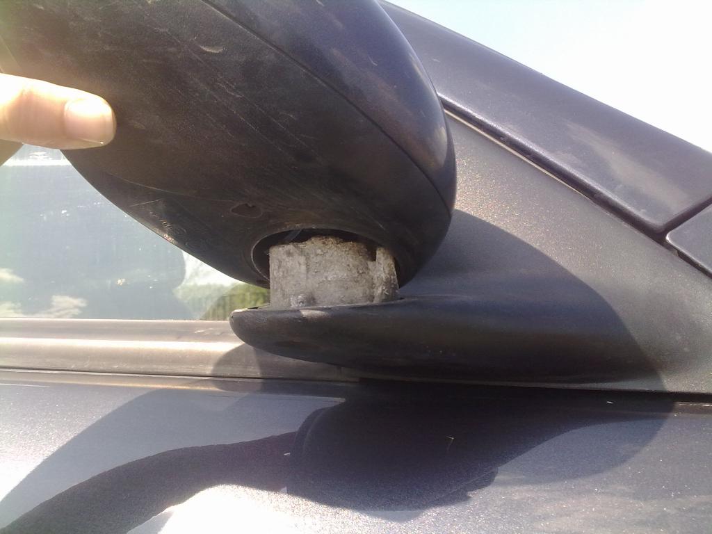

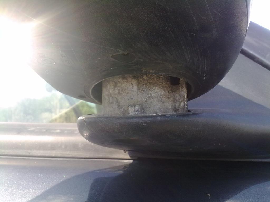

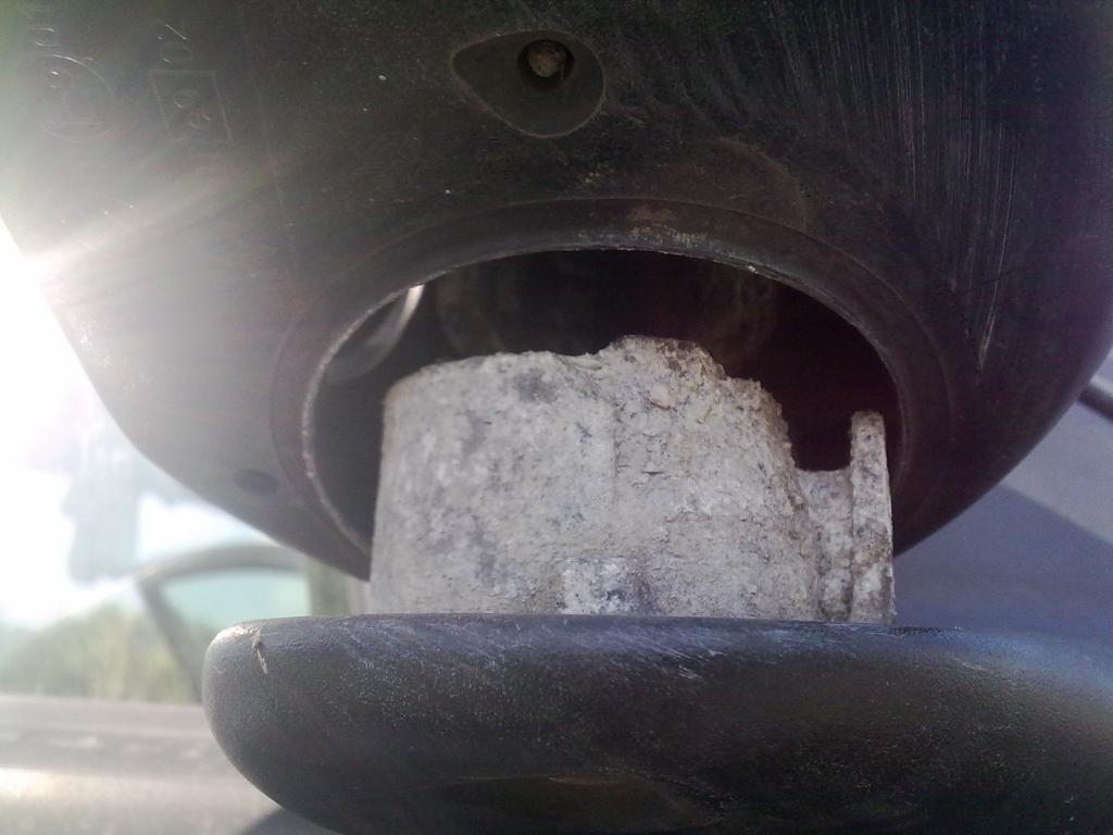

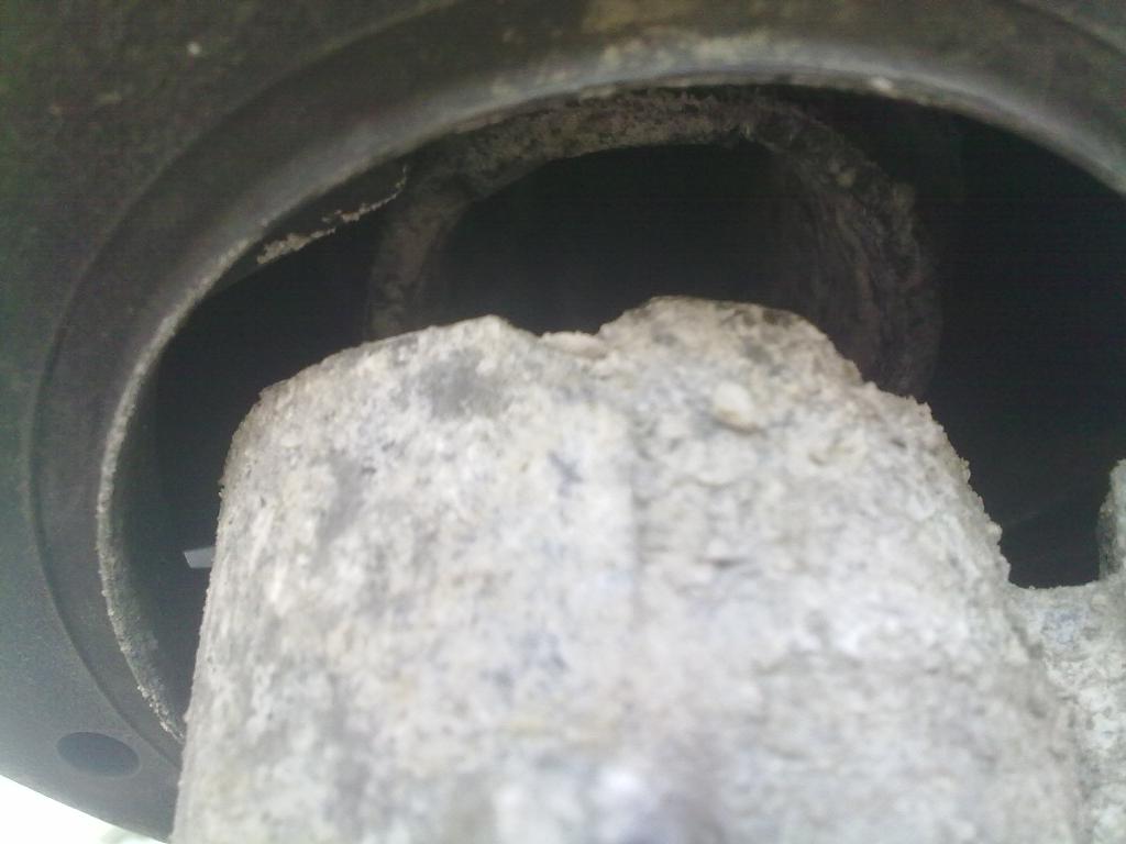

Podczas składania lusterka po stronie kierowcy, wykruszyło mi się cos podczas obracania, nie wiem czy jakaś sparciała guma czy coś innego na czym obracało się lusterko. Teraz jest bardzo luźne ledwo się trzyma. Da się naprawić czy będę musiał na stałe przykleić? Alfa jest z roku 2002
Czujnik temperatury jest po stronie kierowcy i coś mi się zdaje że zostaje tylko klej albo kupno nowego lusterka
to teraz ja czekam na rady :) dorzucam foty by było wiadomo o co chodzi :)
Załącznik 32480Załącznik 32483Załącznik 32481Załącznik 32482
Kolego - nie dawno przerabialem ten sam temat co ty. Ktos w nocy oparl sie i zlamal lusterko na tym metalowym bolcu. Ja zrobilem tak:
Wyciagnalem caly wklad i skleilem (TEN METAL) klejem BEKO - tubka 50ml kosztowala prawie 42zl.
Jest to klej podobny do kropelki czy super glue - taki polecam, bo jest jeszcze odmiana tego kleju BEKO w formie naboju do pistoletu ale nie stosowalem go.

Odkopię nieco temat. Wczoraj siedząc w aucie na parkingu, jakiś pijaczyna przechodził i zawadził mi o lewe lusterko...od razu spojrzałem, ale na szczęście się trzymało. Dziś chciałem za dnia sprawdzić dokładnie i używając deko większej siły lusterko wyłamało się z tego trzonka i efekt jest taki jak na fotkach wyżej u aniucha05 :dong: Chwilowo jest stabilne dzięki czerwonej izolacji:P, powiedzcie jak zdjąć to lusterko, żeby nie zepsuć. Spróbuję na początek skleić to Poxiliną, a jak nie pójdzie to najwyżej używkę kupię jakąś...Trzy śrubki widzę od spodu, one wystarczą? Jak w ogóle zdjąć sam wkład lusterka?
I jeszcze chciałem spytać czy lusterka w 147 się składają w ogóle?:o
Pozdrawiam:tee:
Tak, składają:) tylko tej funkcji trzeba używać bo jak zapiecze to prędzej urwiesz niż złożysz:)
