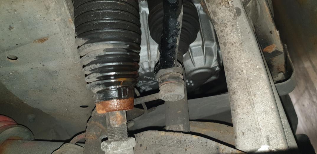

Cześć,
Mam na 90% do wymiany magiel - drżenia kierownicy podczas kręcenia na parkingu, które czasami przenoszą się wręcz na całą budę. Do tego hałas jakby coś tarło (nie jest to buczenie pompy). Kierownica nie chce odbijać prawidłowo - odbija skokami i nie zawsze wróci do punktu centralnego.
Pompa była sprawdzana i jest OK. Zbiorniczek raczej też OK, nic nie buzuje, płynu też nie ubywa, więc wszystko wskazuje raczej na magiel. Byłem u mechanika i powiedział mi, że są 3 wersje magli w 159, w tym jedna nieregenerowalna. Po szybkich oględzinach poinformował mnie, że niestety właśnie taką mam :( (podobno ona jest jakoś zgrzewana itd.). Nowy magiel w ASO kosztuje około 2200 brutto.... Kontaktowałem się z jedną firmą koło Torunia, specjalizującą się w regeneracji magli i powiedzieli, że mogą spróbować, ale znają temat i nie dadzą gwarancji, że uda im się coś zdziałać (generalnie odradzali :-) )
1. Czy faktycznie występuje wersja maglownicy, której nie da się naprawić?
2. Czy mogę założyć inną wersję maglownicy ? (jakaś używka, zregenerowana z allegro)
